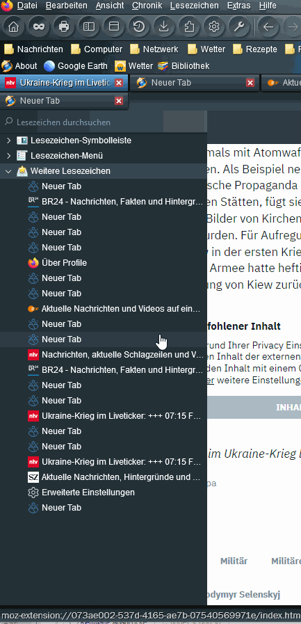

Die Sidebar ist jetzt zwar weg, erscheint aber nicht bei hover.
Verwende ich meinen alten Code mit min-width habe ich das Problem mit der Annäherung trotzdem. Allerdings funktioniert (auch schon vorher) die Verzögerung beim schließen.
Im neuen Code von 2002Andreas aus Beitrag #7 ist das erste Problem erledigt, dafür schließt sich die Sidebar sofort, egal ob ich width lasse oder min-width verwende.
Wenn ich in diesem Code in Zeile 38 z.B. das letzte .2 in 3.2 ändere verzögert sich das öffnen der Sidebar. In Zeile 31 kann ich die 3.2 ändern wie ich will, es bleibt beim sofortigen schließen. Ich habe in Erinnerung, dass ich damals bei der Übernahme des Codes genau hier die Änderung von .2 auf 3.2 vorgenommen habe um die Verzögerung zu erhalten.

Verstehe ich nicht. Der alte Code von geldhügel mit den Ersetzungen funktioniert hier einwandfrei, genau wie vor den Update. Ist aber jetzt auch unerheblich.
Alles anzeigen/*Sidebar per hover ausfahren*/ @-moz-document url("chrome://browser/content/places/bookmarksSidebar.xhtml"), url("chrome://browser/content/browser.xhtml") { #menu_bookmarksSidebar { display: -moz-box !important; } #bookmarks-view-children { margin-top: -120px !important; margin-left: -15px !important; } .sidebar-placesTreechildren::-moz-tree-separator { margin: 0px 500px !important; } #sidebar-box { display: block !important; position: fixed!important; top: 125px; right: 0; bottom: 0px; min-width: 0px !important; overflow-x: hidden !important; appearance: none !important; border: 1px solid transparent !important; border-left: 0 !important; opacity: 0 !important; transition: min-width .2s ease-out 3.2s, opacity .2s ease-out 3.2s !important; z-index: 2 !important; } #sidebar-box:hover { min-width: 350px !important; opacity: 1 !important; transition: min-width .2s ease-out .2s, opacity .2s ease-out .2s !important; } #sidebar-splitter { display: none !important; } #sidebar { display: block !important; width: 100% !important; height:100%; } } -
funktioniert hier einwandfreii
Jein.
Die Sidebar erscheint schon wenn du mit der Maus rund 5cm vor dem Rand bist.
Und genau das soll ja nicht sein, darum geht es ja in diesem Thread.
Ja, darum geht es.
Und mit dem obigen Code klappt es ja bei mir wieder.
Die Leiste klappt wieder genau mit dem Mauszeiger am Bildschirmrand auf,
und nicht schon 60px vorher.

Das verzögerte schließen ist mir wichtig. Deshalb habe ich jetzt wieder den alten Code aktiviert und den Wert top in Zeile 22 erhöht damit die Sidebar etwas tiefer anfängt. Damit kann ich leben.
Leider musste ich feststellen, dass ich doch bei etlichen Seiten ganz rechts klicken muss und dann die sich öffnende Sidebar im Weg ist.

In Anbetracht dessen, dass hier auch eine Flexbox involviert ist, hat das vermutlich den gleichen Grund wie die vielen anderen Threads, nämlich die Umstellung von der XUL-, auf die CSS-Flebox, die sich anders verhält. Aber mit Lösungsansätzen kann ich jetzt nicht dienen, da mir aktuell die Zeit fehlt, das genauer anzusehen. Vielleicht komme ich später dazu.

Hallo geldhuegel,
bitte teste mal folgenden CSS-Code:
Zeile 30 und 31:
Breite der Sidebar -> 300px.Zeile 38:
margin-left: -296px + Breite = 4 Pixel = Abstand zum linken Rand, ab dem die Sidebar ausfährt.
Zeile 39:
Verzögerung, ab der die Sidebar wieder verschwindet: 'linear 4s' = 4 Sekunden.
'opacity' sollte immer 50% höher liegen, also hier: 'opacity 6s' = 6 Sekunden.
Alles anzeigen@-moz-document url("chrome://browser/content/places/bookmarksSidebar.xhtml"), url("chrome://browser/content/browser.xhtml") { #menu_bookmarksSidebar { display: -moz-box !important; } #bookmarks-view-children { margin-top: -120px !important; margin-left: -15px !important; } .sidebar-placesTreechildren::-moz-tree-separator { margin: 0px 500px !important; } #sidebar-header { display: none !important; } #sidebar-search-container { display: none !important; } #sidebar-box { display: flex !important; position: absolute!important; top: 155px; bottom: -35px; width: 300px !important; min-width: 300px !important; z-index: 100 !important; overflow-x: hidden !important; appearance: none !important; border: 1px solid transparent !important; border-left: 0px !important; opacity: 0 !important; margin-left: -296px !important; transition: margin-left 0.5s linear 4s, opacity 6s ease-in 0.2s !important; } #sidebar-box:hover { z-index: 100 !important; opacity: 1 !important; margin-left: 0px !important; transition: margin-left 0.66s !important; } #sidebar { display: flex !important; position: absolute!important; width: 100% !important; height: 95%; } #sidebar-splitter { display: none !important; } } -
