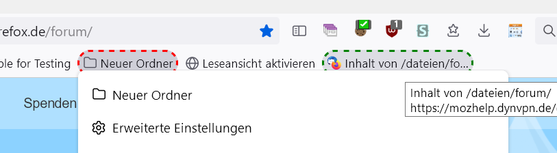

    Ich weiß ja nicht was genau du erreichen willst.
    Aber so sieht das mit einem roten Rahmen um den geöffneten Ordner, und einen grünen Rahmen bei hover aus:
    Evtl. kannst du ja damit etwas anfangen:
