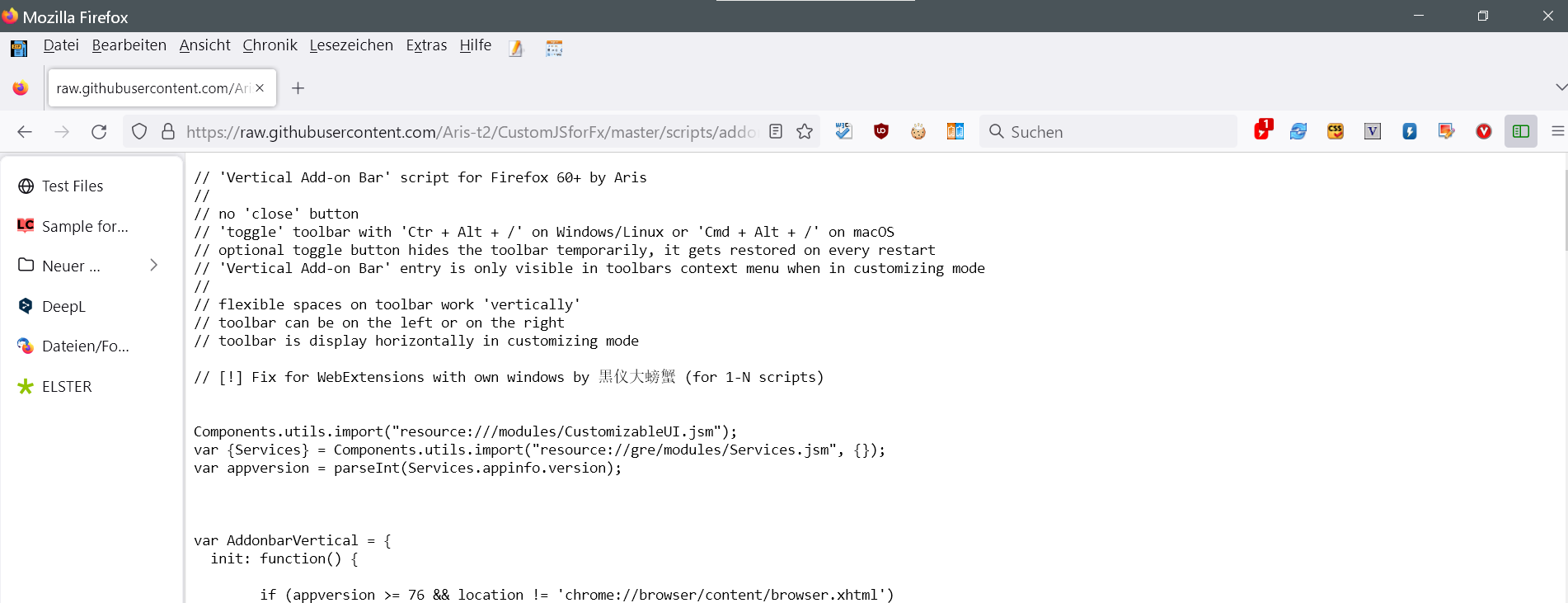

    Hier das Script ist glaube ich auch von Aborix:
    Hoffe das hilft weiter.

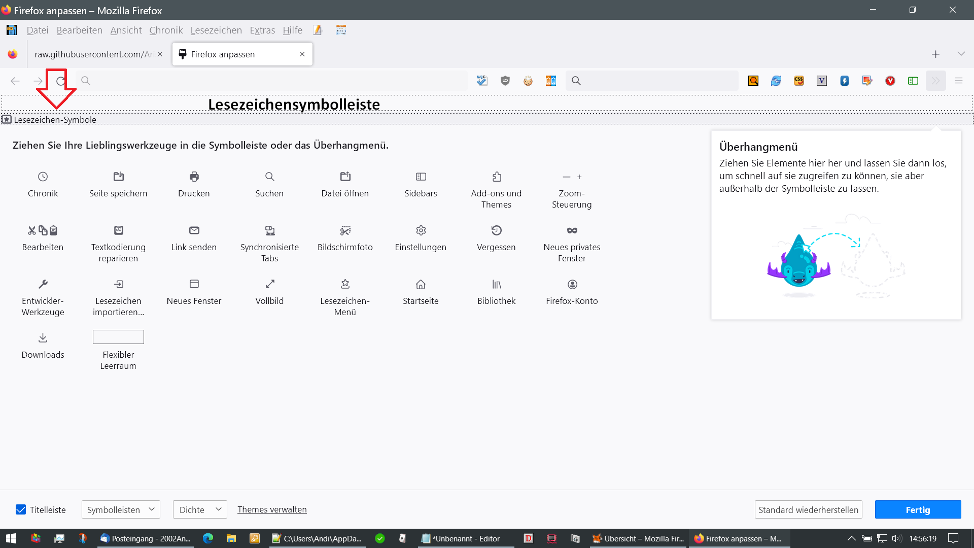

    Ich habe mal etwas rumgebastelt, funktioniert nicht einwandfrei, aber evtl. kann man das ja als Grundlage nehmen :/
    So sieht das hier aus:
    Mit diesem CSS Code zusätzlich:
    Im Script von Aris habe ich außerdem die Zeile 38 geändert zu:
    var addonbar_v_width = "180px"; // toolbar width
    Nach Installation vom Script, und öffnen vom Anpassenfenster, wird die neue Toolbar waagerecht angezeigt.
    Dann muss man den Button aus der Lesezeichensymbolleiste in die neue Leiste verschieben.

    Hier nochmal der Link zum Originalscript .

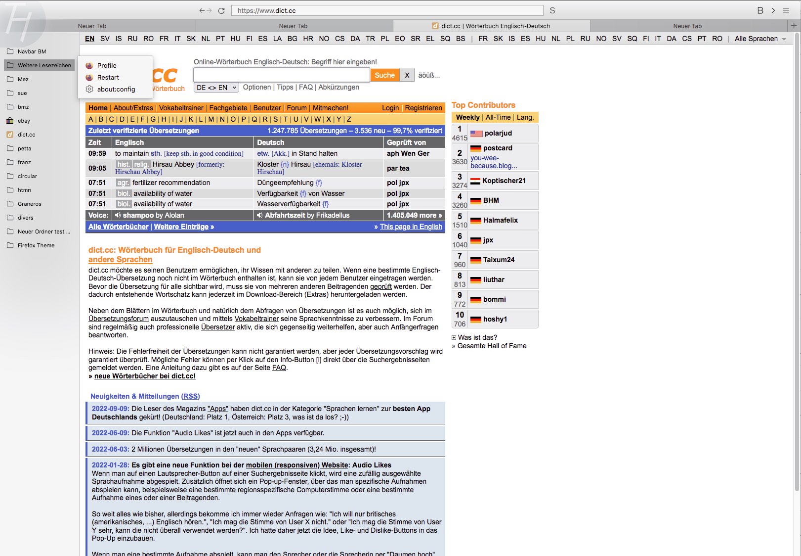

    Und nach ein paar zusätzlichen Schönheitsreparaturen sieht das Ganze momentan so aus - nicht ausführlich getestet, und wie schon erwähnt ist die Animation der Breitenanpassung beim Ein/Ausklappen etwas grob , aber immerhin .
