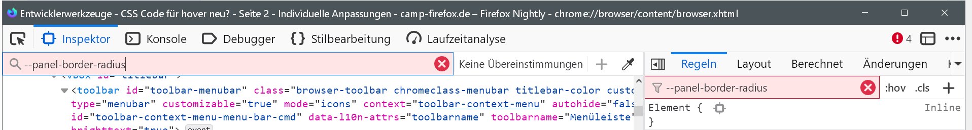

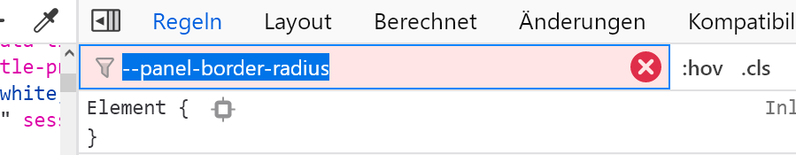

Firefox beinhaltet 7 Fundpositionen in der omni.ja damit
Bleibt die Frage: wo hast du danach gesucht?
In beide Suchleisten eingegeben ergibt:
Man muss erst das Popup aktivieren, dann wird es angezeigt.
Ok, dann nehme ich die Aussage mal zurück.
Du kannst ja Dialoge eingeblendet lassen, mit der entsprechenden Option in den Werkzeugen. Und ja, das stimmt, es ist nicht überall zu finden.
