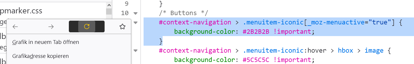

Ich habe die Breite des Popups verändert, aber auch die Positionen der "Schaltflächen".
Um es zu verdeutlichen, hier der Code mit Rot und Blau,
und wie es ausschaut.
/* Buttons */
#context-navigation > .menuitem-iconic[_moz-menuactive="true"] {
background-color: red !important;
#context-navigation > .menuitem-iconic:hover > hbox > image {
background-color: blue !important;
border-radius: 4px !important;
color: #FFCC00 !important;
Natürlich bearbeitet, denn es passiert ja nur beim Hovern und nicht dauerhaft und schon gar nicht bei allen
bzw. mehreren "Feldern" ("Schaltflächen").
Ansonsten, wenn du unterschiedliche Farben benutzt, dann brauchst du auch mehrere Codes dafür.

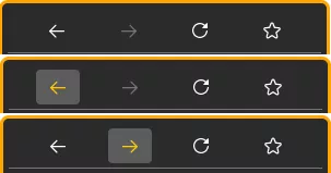

Hast Du noch einen Tipp, wie bei einer "nicht aktiven" Schaltfläche das Symbol beim Hovern nicht die Farbe verändert?
1. ohne Aktivität, original.
2. "Back" gehovert, aktives Feld (Button)
3. "Forward" gehovert, inaktives Feld (Button), hier sollte sich die Symbolfarbe dann nicht ändern!
Meinst du das so?
Wenn ja, teste bitte.
Yes! Danke.
Richtiger Code, falsche Farben. ![]()
Habe es angepasst.

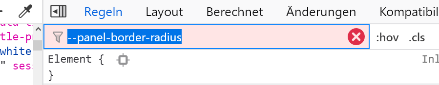

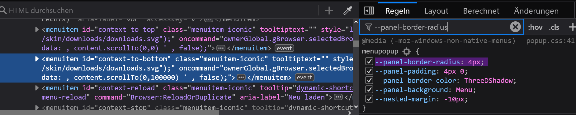

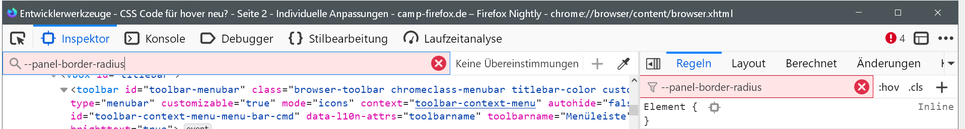

Firefox beinhaltet 7 Fundpositionen in der omni.ja damit ![]()
Bleibt die Frage: wo hast du danach gesucht?
In beide Suchleisten eingegeben ergibt: ![]()
Man muss erst das Popup aktivieren, dann wird es angezeigt.
Ok, dann nehme ich die Aussage mal zurück.
Du kannst ja Dialoge eingeblendet lassen, mit der entsprechenden Option in den Werkzeugen. Und ja, das stimmt, es ist nicht überall zu finden.
