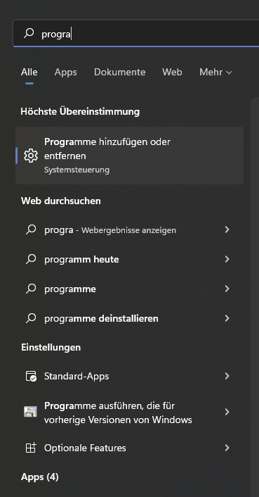

    Welche Programme noch installiert sind, kann ich nicht aufzählen... da gibts doch bestimmt so eine Liste,. die man abrufen kann? (aus Windows herraus).
    • Drücke die Win-Taste und gib ins Suchfeld progr ein. Drücke dann die Eingabe-Taste oder klicke auf den obersten Eintrag:
