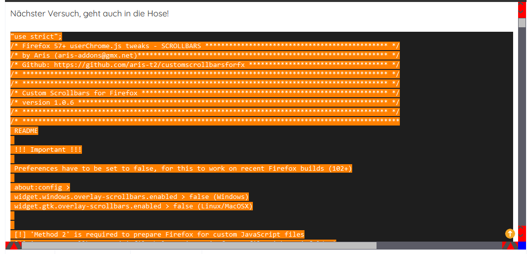

  • Nächster Versuch, geht auch in die Hose!
    Und weil Bilder mehr als tausend Worte sagen,
    Wie man unschwer erkennen kann, die Symbole werden nicht an die Größe angepasst!
    Die Schaltfächen (Buttons) werden nicht richtig ....
    Und die Positionen der Buttons stimmen ja auch nicht.
