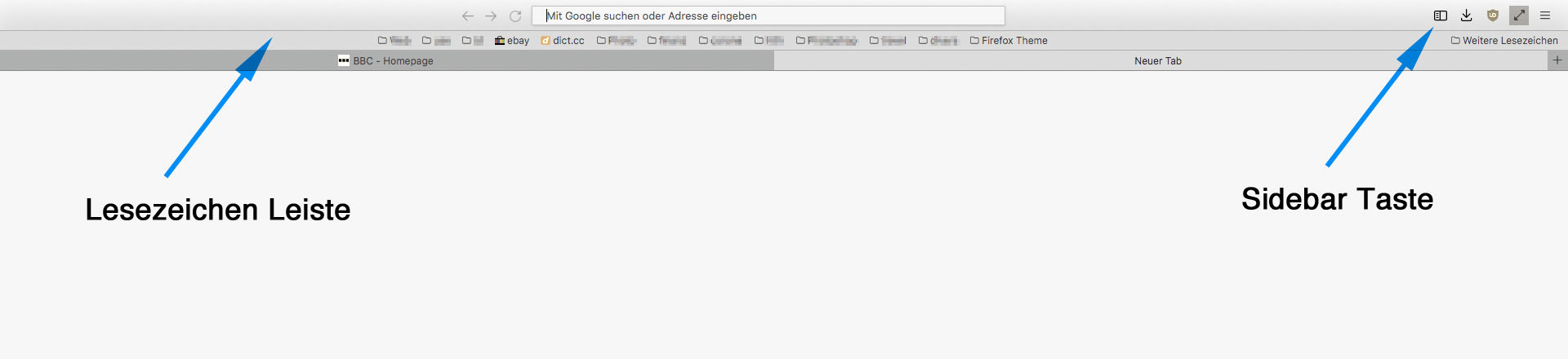

    Meine Frage wäre ob man einen Button erzeugen , oder einen bestehenden Button verändern kann, um die Lesezeichenleiste ein- und auszublenden .
    Man kann das eigentlich schon recht einfach mit Shift-Cmd-B ( Mac ) machen, oder über das Kontextmenü bzw. das Programmenü , aber ein Button in der Navbar wäre schon fein .
    Z.B. gibt es eine optionale Schaltfläche in der Navbar, die die Sidebar Lesezeichenansicht öffnet ( s. Screenshot ) - nur hasse ich die Sidebar mit Leidenschaft ... ;)
    Eine Erweiterung habe ich bisher nicht finden können ; meine bisherigen Erfahrungen sind auf eher einfache userChrome CSS Modifikationen beschränkt .
    Was wäre für mich als Anfänger eine möglichst schmerzarme Vorgehensweise um - falls möglich - so eine Button zu basteln, bzw, zu modifizieren ?

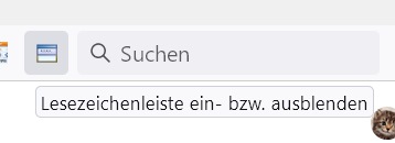

  • Hallo Horstmann.
    Hier eine Anleitung zur Verwendung von Scripten:
    https://github.com/Endor8/userChr…erChrome#readme
    Für Dein Anliegen würde ich ein ähnliches Script wie oben vorschlagen:
    CSS Code braucht es damit keinen.
    Es genügt im Chrome Ordner einen Unterordner anzulegen mit der Bezeichnung:
    Icons
    Darin dann dieses Symbol abspeichern oder ein eigenes Verwenden.
    Wenn Du ein eigenes Verwenden willst ist nur wichtig, dass Du es
    toolbar.png nennst und im angegebenen Ordner speicherst.
    Bei Problemen frag einfach hier nach.
    Schönen Sonntag wünsche ich Dir.

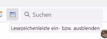

  • Alternativ das Icon als base64 gleich im Script:
  • Hallo Horstmann .
    Wie Dharkness ;) schon geschrieben hat.
    Es handet sich um JavaScript Dateien daher also die Endung js.
    Unsere hier sollten die Endung uc.js haben.
    Wichtig: Hast Du die Vorarbeiten zur Verwedung von Scripten
    wie in meiner oben verlinkten Anleitung gemacht?
    Das ist Voraussetzung dass man Scripte verwenden kann.
    Ich würde Dir noch ein weiteres Script empfehlen, dieses fügt eine
    Schaltfläche zum neu starten von Firefox in die Navbar ein damit
    kann Firefox neu gestartet werden und dabei wird zusätzlich der
    ScriptCache gelöscht.
    Script: RestartFirefox_plus.uc.js
    Mozilla/5.0 (Windows NT 10.0; Win64; x64; rv:146.0) Gecko/20100101 Firefox/146.0.1

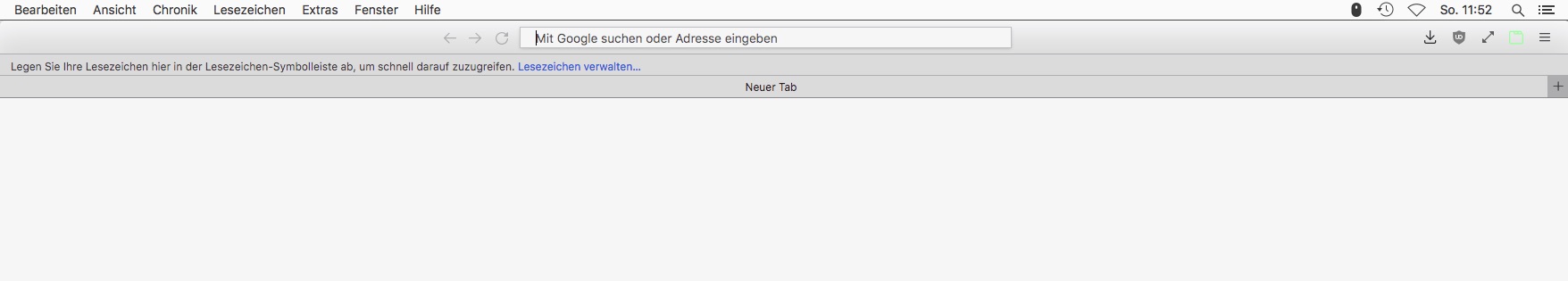

  • Und noch kurz ein Nachtrag , befor ich weiterbastle : Das Script von Gabbo funktioniert beim ersten schnellen Test , der Button taucht auf, und die Lesenzeichenleiste ist benutzbar .
    Nur sind auch hier das Tastaturkürzel Shift-CMD-B , und das Ein- und Ausblenden der Bookmarkleiste über das Right-Klick / Kontextmenü nicht mehr benutzbar .
    Korrektur : Gleiches Problem wie oben , die Lesezeichen sind nicht benutzbar - nachdem ich den Button in Symbolleiste anpassen verschoben habe .
    Ein/Ausblenden funktioniert noch -
  • Aber nur wenn die Lesezeichen-Symbolleiste mittels des Buttons ausgeblendet ist/war, sonst funktioniert die Lesezeichen-Symbolleiste ohne Probleme.
    Nach dem Verschieben des Buttons in Symbolleiste anpassen tauchen anscheinend hier meine Probleme auf ; das aber nur mein Eindruck nach kurzem Testen .
    Und dann war die Lesezeichenleiste komplett gelöscht , nach einem Neustart des Test Profils , s. Screenshot .
    Nach dem Entfernen des Scripts und Neustart war wieder alles beim Alten .
    So langsam wird mir mulmig hier ;) .
    Einmal editiert, zuletzt von Horstmann (26. Juni 2022 um 11:58) aus folgendem Grund: Ein Beitrag von Horstmann mit diesem Beitrag zusammengefügt.

    Die Funktion des Buttons war nicht betroffen, aber die Lesezeichen waren nicht mehr ansprechbar nach dem Verschieben .
    Zum zweiten Punkt : die Lesezeichenleiste selber ist ja da im Screenshot oben, sie ist nicht ausgeblendet, sie ist nur leer, bis auf den Text ... Lesezeichen verwalten ; die Lesezeichen selber sind verschwunden .
    Wie gesagt, nach dem Entfernen des Scripts und Neustart des Profils war alles wieder beim Alten .
