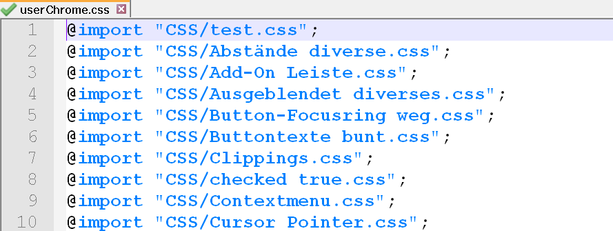

    Ich habe eine ziemlich einfache userChrome.CSS, die ich gerne auf 5 (private) Rechner mit jeweils 5 Profilen ausrollen würde.
    Der Code sollte also möglichst Fehlerfrei sein.
    => Meine userChrome.CSS funktioniert zwar, da ich sie aber aus Forums-Schnipsel zusammen-kopiert habe, bin ich sehr unsicher,
    ob man das nicht "schöner"/sauberer programmieren kann/sollte.
    Meine Bitte:
    Kann ein CSS-Speziallist meinen userChrome.CSS ansehen und verbessern, sodaß sauber fehlerfrei programmiert?
    userCrome.CSS:

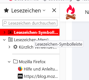

    Sehr gern hätt eich die [Sidebar-Hoverfarbe] verändert, daß man eine deutliche Sidebar-Zeilenhintergrund-Farbe sieht, wenn man nur hovert (ohne klicken).

    Meinst du das so?
    Wenn ja, dann teste bitte und pass dir die Farben an.

    > ...Meinst du das so?....
    Ja genau - der hellblaue Zeilenhintergrund hinter dem "https"-Text (in Deinem Bild).
    Mein Sidebarhintergrund ist dunkelgrau. Die Zeilen-Hervorhebung beim Hovern hat fast die selbe Farbe und ist sehr schlecht erkennbar.

    => Wenn man in der userChrome.css die Import-Zeile ganz nach unten setzt, klappt es nicht mehr: Die Import-Datei wird nicht ausgeführt...
    Sind in obiger userChrome.css die IDs, Klassen, Pseudoklassen, usw... "sauber gesetzt", sodaß man zB die [Reihenfolge der Absätze] ändern könnte, ohne daß die Funktion verloren geht? Oder könnte man die IDs, Klassen, Pseudoklassen,.... besser programmieren?

    Wenn ich jetzt nicht total falsch liege, muss das so sein!
    Import immer zu Anfang andere Anweisungen danach.
    Bitte um Korrektur, wenn ich Blödsinn erzähle.

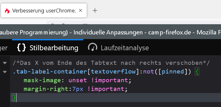

  • Ich hatte folgende Codeschnipsel (einzeln) getestet
    So sieht ein Tab mit längerem Text aus:
    Die letzten Buchstaben werden leicht ausgeblendet, reichen aber bis an das x ran.
    Mit dem ersten Code sie das so aus:
    Der Text wird nicht ausgeblendet, und bis zum x ist etwas Platz.
    Wenn du dann mit der Maus über den Tab gehst(hover), verschiebt sich der Text nach links.
    Um das zu verhindern brauchst du noch diesen Code:
    /*Tabtext nicht verkürzt bei hover*/
    .tabbrowser-tab:not(:hover) > .tab-stack > .tab-content > .tab-close-button {
      padding-inline-start: 7px !important;
      width: 24px !important;
    .tabbrowser-tab[visuallyselected=true]:not(:hover),
    #tabbrowser-tabs:not([closebuttons=activetab]) > #tabbrowser-arrowscrollbox > .tabbrowser-tab:not([visuallyselected=true]):not(:hover) {
      --tab-label-mask-size: 1em !important;
    Der 2te Code ist für diese Scrollpfeile wenn du viele Tabs offen hast:
    Die Import-Zeile muss immer am Anfang stehen.
    Ich habe gar keinen Code in der userChrome.css, sondern nur Import Regeln.
    Vorteil dadurch, alle deine Codes sind dann einzeln und dadurch viel übersichtlicher.
    Innerhalb eines Codes ist das im Normalfall egal, welcher Eintrag am Anfang ist.

    Ah ok, daß der Import ganz oben stehen muß hab ich wohl im Tutorial überlesen.

    Thanx für die Darstellung der Tab_Textlänge. Ok, der Unterschied ist so klein, daß ich ihn vermutl. übersehen hab ;-).

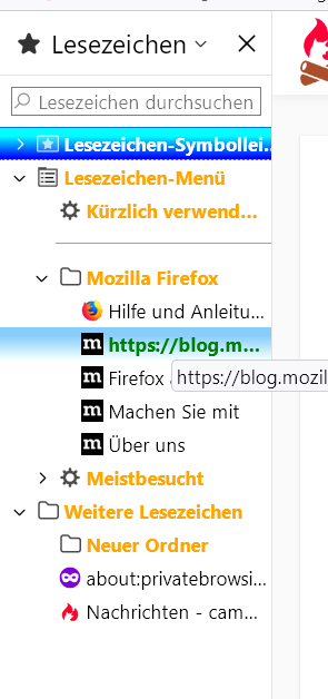

    Hier nun mein finaler Code, den ich auf meine 5 Profile (auf ca. 4 Privatrechnern) ausrolle :
    C:\ProgramData\Firefox\Profiles\SURF\chrome\userChrome.css:
    C:\ProgramData\Firefox\Profiles\SURF\chrome\myCSS\SidebarHover.css:
    PS: Leider bin ich zu dämlich obigen Code in eine "Codefenster" rein zu kopieren: Die Forums-Software löscht dann alle zeilenumbrüche... !?
    5 Mal editiert, zuletzt von FireBug () aus folgendem Grund: Ein Beitrag von FireBugs mit diesem Beitrag zusammengefügt.
