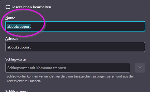

    >> Kleines Edit: Ich hab in meinem letzten Post #6 der Vollständigkeit halber ein 2.Bild ergänzt.
    >> Ich setz' das Thema auf "gelöst" - Vielen Dank :) *freu*
    Nachtrag:
    @Andeas - Ah super stimmt:
    @Alle: Der NAME des Lesezeichens muß "about:..." enthalten - dann kommt das Icon in der Lesezeichensymbolleiste.
    Top - somit auch das gelöst. Danke :)

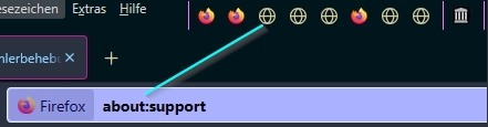

    Ja :love: :S:thumbup::!::!:
    Vielen lieben Dank - genau das hab ich gemeint und funzt tadellos.
    Kleine Aufälligkeit - Zufällig ist mir aufgefallen:
    - Für [about:about] + [about:config] + [about:memory] klappen die Symbole in der Lesezeichen-Symbolleiste. - siehe Bild.
    - Bei [about:support] [about:logins], [about:logging], [about:chrashes],... kommt aber kein Icon in der Lesezeichen-Symbollesite. - Auch nicht nach löschen des Start-Chache mittels [Neustart-Button auf about:support-Seite] und nach Lesezeichen--nochmal--dazufügen.
    - (Auch bei den Lesezeichen links -siehe Bild 2- sieht man keine Icons.. Macht nichts!)
    Dieses Verhalten ist für mich etwas komisch und konnte ich am Code nicht nachvollziehen.
    Es ist mir aber egal, weil ich in der Lesezeichen-Symbollesite eh nur die 2 Lesezeichen-Icons [about:about] + [about:config] verwende.
    Vielen Dank nochmal für die Hilfe :) **freu** **freu**

    => ZIEL: Die Bookmarks-Sidebar (linker Bildschirmrand >> ein-/ausblenden über Std.-Symbolleisten-Icon) soll initial anstatt [schmal/auto] sich mit 400px öffnen, ABER danach soll die Breite immer noch mit der Maus anpassbar sein.
    Mit..
    @-moz-document url("chrome://browser/content/browser.xhtml"),
                   url("chrome://browser/content/places/bookmarksSidebar.xhtml") {
    #sidebar-box {
    	width: 400 px  !important;
    ... geht die Sidebar zwar mit 400px auf - ist danach aber mit Maus nicht breiten-änderbar.
    Auch folgendes funzt NICHT :(
    #sidebar-box {
    	min-width: 20px !important;
    	max-width: 900px !important;
