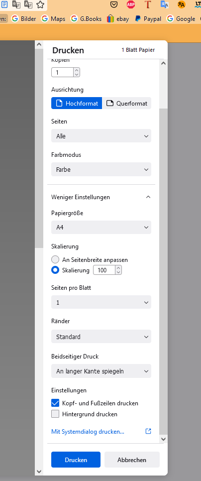

    seit dem vorletzten Update finde ich beim Drucken nicht mehr die Möglichkeit vereinfacht zu drucken. Findet man das jetzt woanders, ist es ganz verschwunden oder muss man irgendwo wieder etwas aktivieren?
  • Der neue Druck-Dialog ist seit einem Jahr vorhanden und konnte mittels Schalter im about:config bis neulich aktiviert werden. Jetzt gibt es beides nicht mehr, damit wirst du dich anfreunden müssen.
    Solltest du Probleme beim Drucken haben, speziell mit Rändern, musst du diese in Firefox also auch für deinen Drucker -> Druckereinstellungen richtig setzen.

  • Äh, diesen Schalter gibt es bei mir auch nicht. 97.0.2
    Ach, deswegen:
    Hinweis: In den Druckeinstellungen einer Webseite ist die Option Format nicht vorhanden, wenn dafür keine vereinfachte Version verfügbar ist oder vor dem Drucken die Leseansicht aktiviert war.
    Keine Leseansicht möglich -> kein vereinfachtes Drucken.

    Das Camp bietet keine Leseansicht, daher auch kein vereinfachtes Drucken.
    ich habe auch zuerst gegooglet. So einfach ist es dann dieses Mal doch nicht. Diese Ansicht hatte ich bis vorgestern noch gehabt.

    Trotz Leseansicht bleibt vereinfacht drucken verschwunden. Ich konnte es vorher die ganze Zeit nutzen. Und ich mache das täglich.
    Einmal editiert, zuletzt von Nic (8. März 2022 um 18:34) aus folgendem Grund: Ein Beitrag von Nic mit diesem Beitrag zusammengefügt.
  • Also "bis gestern" kann nicht hinkommen - das hier ist noch 97.0.2 und die hat es noch genau so, wie gezeigt, und v98.0 bietet es auch nur in der Kombination. Ich würde dir liebend gern was anderes sagen können, nur müsste ich dann lügen ;)
    Ich habe das 98er heute bekommen. Ab 97.0.2 war es schon weg. Ich schrieb auch "vorgestern". Aber ein einfaches "es wird nicht mehr angeboten" hätte gereicht. Danke
  • Ist eigentlich egal, ob gestern oder vorgestern, bis heute morgen, evtl schon gestern Abend gab es nur die v97.0.2, und etliche Tage davor andere v97, und in den Änderungen stand nichts von deiner Annahme, Mozilla hätte da was entfernt. Diese Spekulation brauchst du nicht weiterzuverfolgen. Tatsache ist und bleibt, dass vereinfachtes Drucken nur zur Verfügung stand und steht, wenn eine Leseansicht geboten wurde.
    Das einzige, was du testen kannst, wäre ein neues unverändertes Profil bzw den Fehlerbehebungsmodus

  • oder doch nicht, ich finde die Option dort nämlich nicht. Ist der Artikel da etwa veraltet?
    Im Artikel steht folgendes:
    Es funktioniert also nicht bei allen Seiten.
  • Im Fehlerbehebungsmodus ist diese Ansicht tatsächlich wieder zurück. Zwar auch nur bei Seiten die Leseansichten anbieten, aber immerhin ist es dann wieder da. Es könnte also theoretisch auch im Normalmodus da sein. Hab dann wohl irgendeinen Fehler in meinem Firefox.
  • Das erfreut. Und nun weiter zur Ursachensuche, könnte eine Erweiterung sein:
    Das Problem tritt im Fehlerbehebungsmodus nicht auf
    Wenn das Problem im Fehlerbehebungsmodus nicht auftritt, wird es vermutlich durch eine Erweiterung, ein Theme oder die Hardwarebeschleunigung verursacht. Lösungsvorschläge erhalten Sie im Artikel:
    Fehlerbehebung bei Erweiterungen, Themes und Hardwarebeschleunigung.
    Je nachdem, wie viele Erweiterungen du nutzt - eine Hälfte abschalten, Seite neu laden und beobachten. Ansonsten die andere Hälfte und dann davon die Hälfte usw.

  • Es ist verrückt. Ich habe jetzt nur zwei Mal den Fehlerbehebungsmodus gestartet und wollte danach die Hardwarebeschleunigung deaktivieren, obwohl es die ganze Zeit trotzdem funktionierte. Hätte mich danach dann an den Add-ons zu schaffen gemacht. Ich musste aber tatsächlich nichts machen, da das vereinfachte Drucken wieder da ist. Das ist sehr merkwürdig. Danke aber für die Hilfe.
