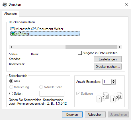

  • Das ist zwar richtig, aber wenn ich im Druckdialog von Firefox ganz unten auf "Mit Systemdialog drucken..." klicke bekomme ich ja ein ganz anderes Bild (siehe oben). Ich muss ja dann davon ausgehen, dass der Druckdialog Firefox nicht der Systemdialog ist. Oder? Wenn Mozilla mein, der Druckdialog in Firefox wäre der Systemdialog, ist das mMn ein schlecht gewählter Begriff.
  • Das, was dein Screenshot zeigt, ist der Systemdialog (darum heißt der Link ja auch so), sprich der Drucken-Dialog, den das Betriebssystem zur Verfügung stellt. Wenn man print.tab_modal.enabled auf false gesetzt hat, hat man genau den anstelle der neuen Drucken-Oberfläche von Firefox gesehen, wenn man Drucken im Menü ausgewählt hat.
    Meint Mozilla ja auch nicht. Ansonsten könnte es in der Oberfläche von Firefox ja auch keinen Link geben, der mit "Mit Systemdialog drucken…" beschriftet ist und dann etwas anderes öffnet…
  • Wenn man print.tab_modal.enabled auf false gesetzt hat, hat man genau den anstelle der neuen Drucken-Oberfläche von Firefox gesehen, wenn man Drucken im Menü ausgewählt hat.
