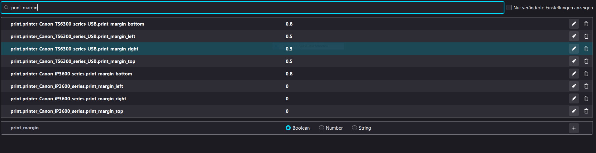

    Nach dem Eingeben von print_margin... erscheint unser neuer Canon 6350 angeschlossen an USB print.printer_Canon_TS6300_series_USB .
    Standarddrucker ist der aber über Wlan und erscheint nicht in der Liste. Wo mag der denn sein?
    Stattdessen unser alter Vorgänger vom 6350 , der Canon IP 3600, schon seit ca. 3 Monaten nicht mehr im Dienst.
    Ist der evtl. für Firefox der Standarddrucker ?
    PDF-Drucker und andere wie fritzfax erscheinen auch nicht in der Liste.
    Die verfügbaren _margin_bottom - Werte habe ich erst mal beim neuen 6350 von 0.5 und beim alten 3600 von 0.0 auf 0.8 geändert.
    Im Anhang die Liste.

    Eben habe ich mit der neuen Einstellung mit dem Standarddrucker, der nicht in" _margin_bottom" erscheint gedruckt und siehe da ,welch Freude , die Fußzeile ist ganz erschienen. Echt Super . Ich danke Euch.
    Zu erwähnen ist aber, bei paper_size ist der Standardrucker 6350 komischerweise schon vorhanden.
    Ups, nun ist er auch unter "margin_bottom" vorhanden.

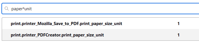

  • In about:config bei paper_size_unit eine 1 vorgeben, dann werden mm in Ränder -> Benutzerdefiniert angezeigt.
    Schade, scheint laut Bild nur für PDF zu gelten, aber nicht für Drucker.

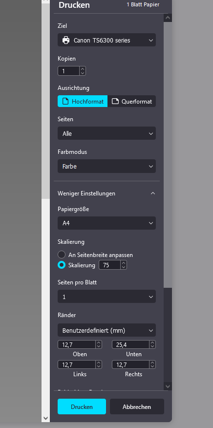

    Bei about:config, print_margin_bottom ist 0.8 eingegeben. Im aufklappenden Druckmenü von Firefox steht unter Ränder auch ein größerer Abstand beim Rand unten wie im Anhang zu sehen.
    Wechselt man aber Ränder kurz auf Standard verschwinden diese Zahlen bei Benutzerdefiniert wieder auf die Standardwerte von vorher 12,7 und was ich als Laie schon verwunderlich finde, die Werte im about:config sind von 0.8 wieder auf 0.5 geändert.

    Die Kopfzeilen betrifft es nicht. Die sind voll da. Die Fußzeile ist das Problem , wenn man die haben möchte.
    Ich probiere weiter aus . Vorhin hat es mal wieder geklappt . Ränder "benutzerdefiniert" wie im Bild und bloß nicht ändern. In der Vorschau ändert sich beim Verstellen der Ränder lediglich der Inhalt und nicht die Fußzeile.
