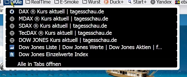

  • Ich meine den dicken weissen Rahmen:
    Hab's mal zur besseren Sichtbarkeit schwarz hinterlegt.
    Wenn der Hintergrund des Popups weiss ist, dann sieht man den natürlich nicht ...

  • Der vermeintliche Rahmen sieht für mich nicht nach einem Rahmen aus, sondern wie der Hintergrund des Menu-Popups. Nur die Hintergründe der Menu-Items sind schwarz, was man unter anderem auch an den kleinen "Einkerbungen" zwischen den Menüpunkten erkennen kann.
    Edit: Ok, sehe gerade, dass er das nur zur besseren Erkennbarkeit schwarz eingefärbt hat.
    Außerdem sehen sowohl die Schriftgröße, Schriftart als auch Abstände des Menüs so stark verändert aus, dass ich mir nur schwerlich vorstellen kann, dass da wirklich kein CSS-Code/Script wirkt...

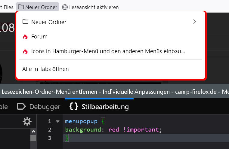

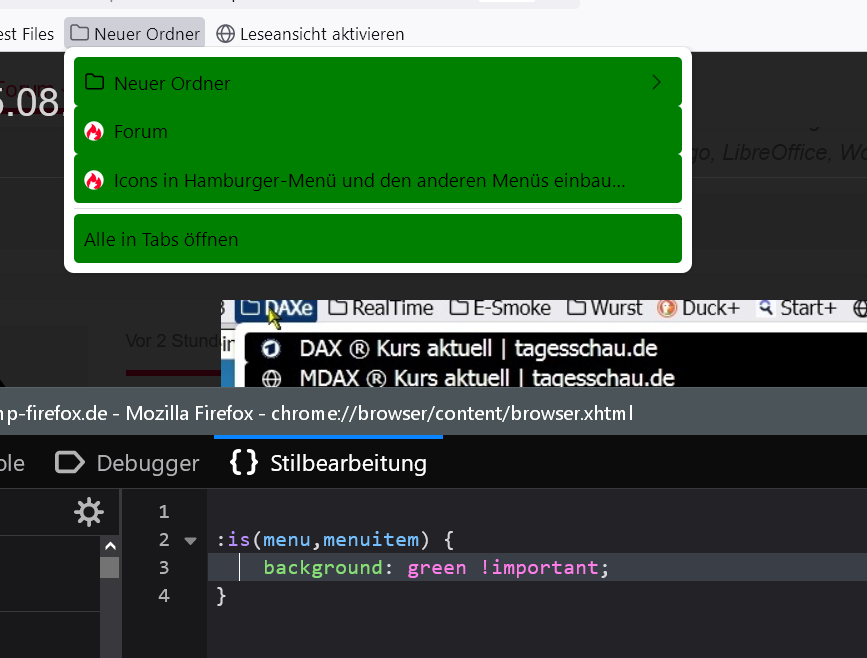

  • Ich glaube, jetzt weiß ich was du meint: Die normalen Abstände, also das Padding der einzelnen Menüpunkte im Bezug auf den Rahmen des Popups. In dem Sinne ist das natürlich kein Rahmen. Die Abstände kannst du mit CSS recht einfach verkleinern.
