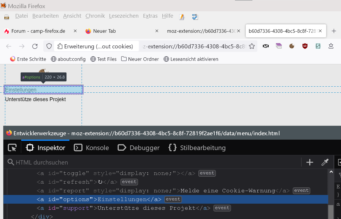

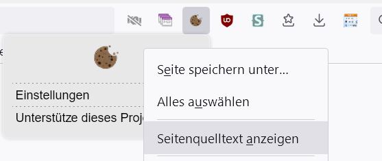

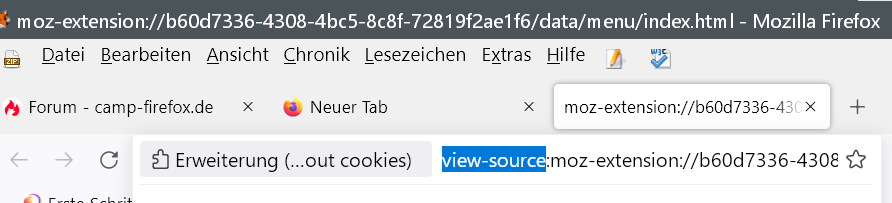

Um die Popups von Erweiterungen zu öffnen zwecks Bearbeitung mit den Browser-Werkzeugen:
Das Popup anklicken und öffnen
Rechtsklick in dem Popup machen
Seitenquelltext anzeigen anklicken

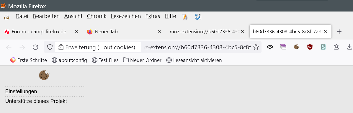

Dann öffnet sich dieser Tab
Dann oben in der Url vorne entfernen:
view-source:
Dann Enter drücken
Dann normal Rechtsklick..Untersuchen..und die Entwickler-Werkzeuge öffnen sich.
Für den Code später muss es dann z.B. bei I don't care about cookies heißen:
@-moz-document url('moz-extension://xxxxxxxxxxxxxxxxxxxxxxxxx/data/menu/index.html') {
xxx entspricht der Internen UUID der Erweiterung
Dazu einfach den kompl. Url kopieren
Das war jetzt mal so ausführlich das habe sogar ich verstanden
Ich DANKE Dir !!

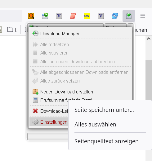

Ich habe das gerade auch mal bei Download Manager (S3) versucht, da scheitert das dann aber daran das Rechtsklick zur Funktion gehört und man somit Seitenquelltext nicht anwählen kann !
Da wird alles unten am Rand bei mir angezeigt:
Ansonsten funktioniert es wie von mir beschrieben.
freut mich
Funktioniert alles einwandfrei.
Klappt bei mir nicht ! egal wo ich den Rechtsklick platziere kommt das Kontextmenü nicht

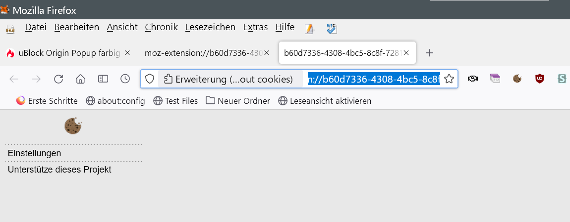

Danke! Klappt so weit.
Habe mal am Popup von I don't care about cookies herumgespielt,
klasse.

Also ich habe das jetzt mit 6 verschiedenen Firefox versionen an unterschiedlichen Rechnern probiert und selbst ohne den Inhalt des chrome Ordners ist das ergebnis immer gleich, mit Rechtsklick geht das OptionsFenster der Anwendung auf bei nochmaligen Klick wieder zu und das wars, egal wo ich hinklicke das Kontextmenü öffnet sich nicht .............
Oh, ich glaube, Du hast da etwas missverstenden.
1. Anwendung ganz normal öffnen ( links Klick ), z.B. uBlock.
2. Dann ganz einfach auf eine freie Fläche im Popup rechts klicken.
Es öffnet sich ein neues Popup!
Dort kannst Du dann Seitenquelltext anzeigen anklicken
und weiter geht's, wie Andreas schon beschrieben hat.

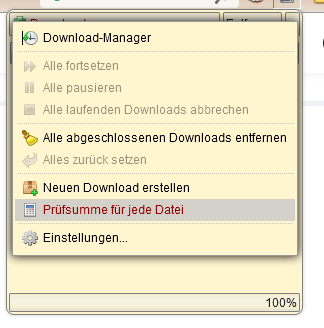

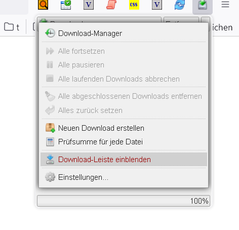

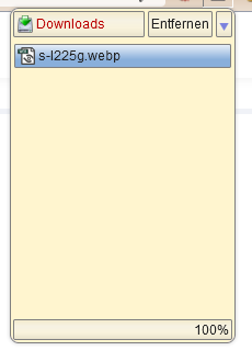

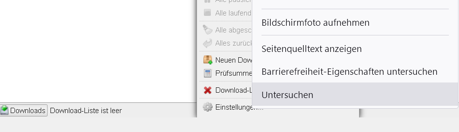

Ich habe auch
Popup öffnen
Dann Download-Liste einblenden
Dann sieht das unten am Rand so aus:

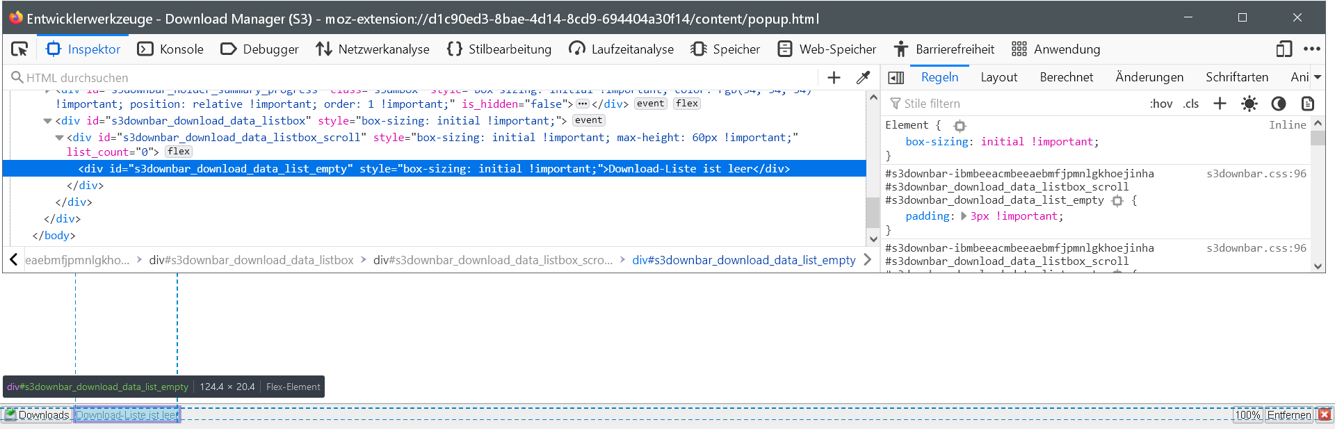

Dann ganz normal auf Untersuchen klicken
Ergibt:

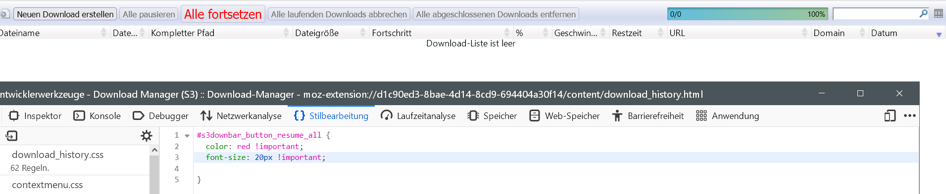

nochmal............Ich habe das PopUp in einer leeren Seite mit moz-extension://71f54c56-f6a3-4055-9e2e-9cb2ea7ffcd6/content/popup.html aufrufen können unter Umgehung des Rechtsklichs, der Rechtsklick würde mir bei Seitenquelltext den gleiche text auswerfen, das gewünschte PopUp blitzt in der Leeren Seite kurz auf und ist dann weg (warum auch immer) ich kann dann also nicht mehr UNTERSUCHEN klicken weil ja nichts mehr da ist..
Es ist sehr fummelig mit dieser Erweiterung, aber.. ![]()
@-moz-document url-prefix("moz-extension://d1c90ed3-8bae-4d14-8cd9-694404a30f14/content/popup.html") {
#s3downbar_download_data_listbox_scroll, * {
background: red !important;
color: white !important;
#s3downbar_main_menu_button > span:nth-child(2) {
#s3downbar_download_data_list_empty {
color: green !important;
background: green !important;

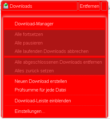

Das funktioniert !! DANKE
Leider doch nicht so !! sämtliche Icons der Anwendung sind dann weg und bei fertigen Downloads ist nur ein Rahmen ohne Inhalt !
Neue Erkenntnis !!
Besserung bringt
diesen Teil
Ändern in !!
#s3downbar-ibmbeeacmbeeaebmfjpmnlgkhoejinha .contextmenu_box,
#s3downbar-ibmbeeacmbeeaebmfjpmnlgkhoejinha{
damit bleibt die volle funktionaltät des Haupt und Unter-Fensters erhalten aber Hitergrund-Farbe und Text-Farben lassen sich ändern
