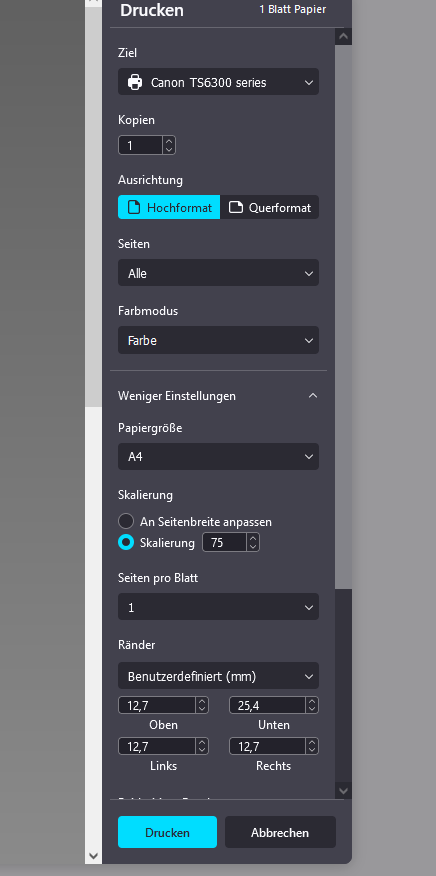

    Bei about:config, print_margin_bottom ist 0.8 eingegeben. Im aufklappenden Druckmenü von Firefox steht unter Ränder auch ein größerer Abstand beim Rand unten wie im Anhang zu sehen.
    Wechselt man aber Ränder kurz auf Standard verschwinden diese Zahlen bei Benutzerdefiniert wieder auf die Standardwerte von vorher 12,7 und was ich als Laie schon verwunderlich finde, die Werte im about:config sind von 0.8 wieder auf 0.5 geändert.

    Ich probiere weiter aus . Vorhin hat es mal wieder geklappt . Ränder "benutzerdefiniert" wie im Bild und bloß nicht ändern. In der Vorschau ändert sich beim Verstellen der Ränder lediglich der Inhalt und nicht die Fußzeile.
    Im Druckertreiber habe ich noch nichts entdeckt zum Ränder setzen.
