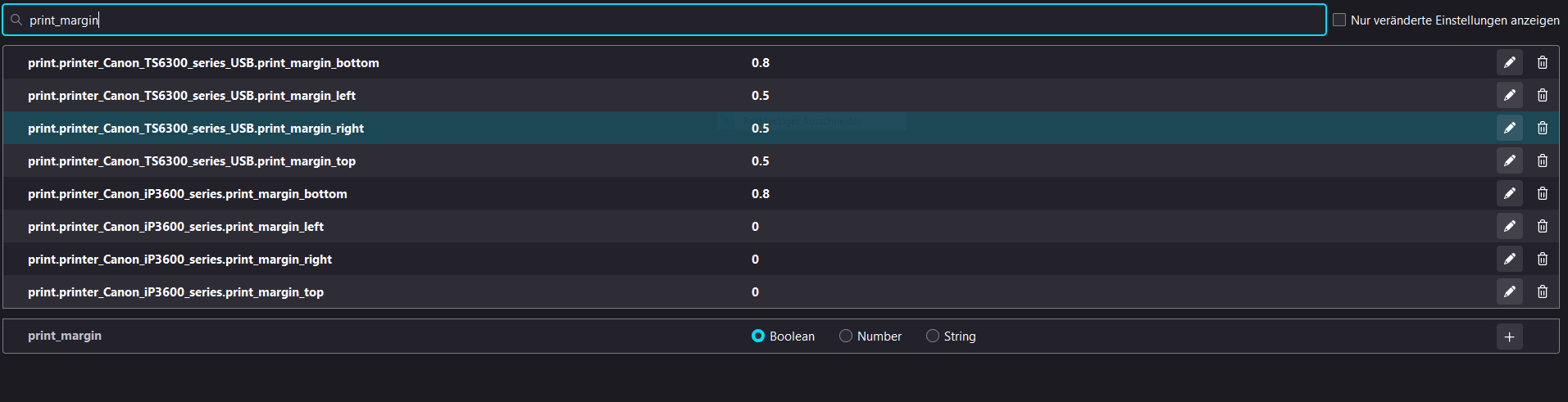

  • Von Fußzeile wird nur oberer Teil gedruckt
    • Peter B.
    • 6. Februar 2022 um 15:24
    Hallo Dharkness und .DeJaVu,
    vielen Dank für die Tipps und dann sogar am Wochenende.
    Da ich ausnahmsweise Sonntags mal kurz am PC sitze habe das erst mal probiert.
    Nach dem Eingeben von print_margin... erscheint unser neuer Canon 6350 angeschlossen an USB print.printer_Canon_TS6300_series_USB .
    Standarddrucker ist der aber über Wlan und erscheint nicht in der Liste. Wo mag der denn sein?
    Stattdessen unser alter Vorgänger vom 6350 , der Canon IP 3600, schon seit ca. 3 Monaten nicht mehr im Dienst.
    Ist der evtl. für Firefox der Standarddrucker ?
    PDF-Drucker und andere wie fritzfax erscheinen auch nicht in der Liste.
    Die verfügbaren _margin_bottom - Werte habe ich erst mal beim neuen 6350 von 0.5 und beim alten 3600 von 0.0 auf 0.8 geändert.
    Im Anhang die Liste.
    Mangels Zeit kümmer ich mich die nächste Tage nochmal drum und gebe Rückmeldung.
    VG Peter
    • Peter B.
    • 6. Februar 2022 um 01:24
    2mal ja.
    Mittlerweile vermute ich nach Recherche im Internet, dass die Ursache in den Einstellungen in Firefox selber zu finden sind.
    Wahrscheinlich oder bestimmt gibt es unter "about:config" Einstellungen, den Abstand der Fuß- als auch Kopfzeile vom Papierrand zu ändern.
    Aber wie wird das gemacht ?
    Einfach ohne Plan da was zu ändern als Laie...
    Für Hilfe , am Besten eine Anleitung wäre ich dankbar.
