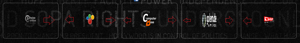

  • Habe etwas aussortiert und aufgeräumt.
    Den CSS-Code noch etwas angepasst und ...
    hänge.
    und der dazu gehörige HTML-Code
    (Auszug)

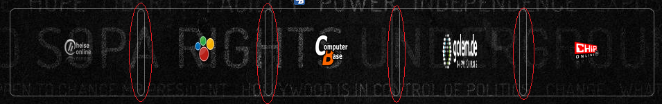

    Warum ist die Seite nicht mittig?
    Wenn ich
        .top-sites-list {
            text-align: center;
    entferne, habe ich dennoch links Abstand.
    Wo wird der denn definiert?
    Als nächstes versuche ich die kleinen Logos vor die "Überschriften zu bekommen.
    Aber so, dass ich sie unabhängig vom Text verschieben kann
    und umgekehrt.
    Denn die "Logos" stehen bei "meiner" anderen Lösung immer höher als der Text.

  • 1) Der Doctype (erste Zeile) ist fehlerhaft.
    2) <img>-Elemente müssen immer noch zwingend ein alt-Attribut besitzen.
    3) In dem Code sind ein paar Dinge immer wieder drin, bei denen mir nicht klar ist, wieso du diese brauchst:
    • dir="auto"
    • aria-hidden="true"
    • tabindex="0"
    • draggable="true"
    • data-fallback
    Bei mir ist die Seite mittig. Oder meinst du das auf die Höhe bezogen?
    body hat standardmäßig ein margin, ul hat standardmäßig ein padding, beim li hast du selbst padding definiert.

    zu letzterem
    Wenn ich das beim li das padding ausklammere, überschneiden sich die "Boxen"
    Deshalb das "padding", denn mit padding-left: 25px rücken sie auseinander.
    Gibt es eine andere Möglichkeit zum Ziel?
    Aber diese "Boxen" stehen auch nicht mittig im Broserfenster.
    Liegt wohl dann daran, dass body standardmäßig ein margin und auch ul standardmäßig ein padding hat.
    Wie kann das ausgehebelt werden?

    zu letzterem
    Ich empfehle die Nutzung der Entwicklerwerkzeuge, weil du damit gut sehen kannst, welches Element welchen Platz einnimmt. Ich kann dazu erst später mehr im Detail sagen, da ich gerade den Computer gewechselt habe.
