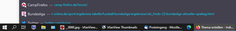

    Über den about:config-Eintrag browser.urlbar.maxRichResults kann ich die Anzahl der Einträge aus den Verknüpfungen (max. 4 Zeilen x 8 Einträge = 32) bestimmen, die aufgehen, wenn ich auf die Adresszeile klicke. Da passen bei meiner HD-Auflösung im Kompaktmodus schlappe 27 hin, der Rest (Twitter ist hier die Grenze) ist abgeschnitten.

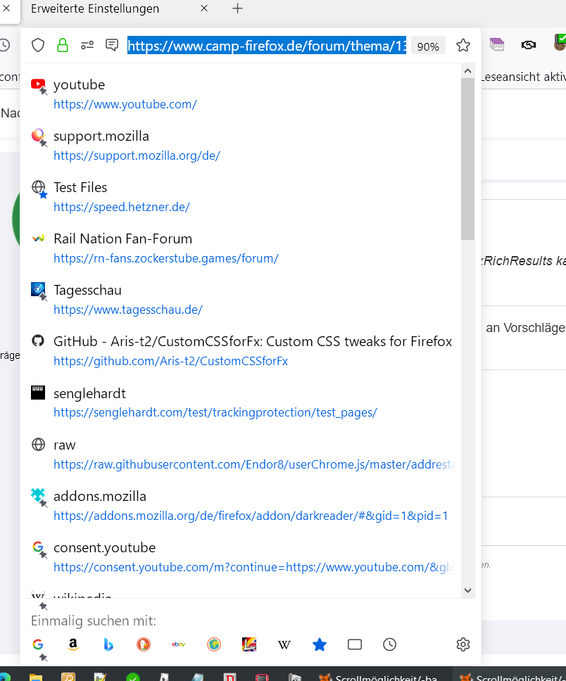

    So sieht das ganze jetzt bei mir aus:
    camp-firefox.de/attachment/35771/
    Nach einigem... herumfummeln - der Neustart war ein bester Freund - brachte diese Kombination das gewünschte Ergebnis:

    Vielen lieben Dank, Andreas! :love:

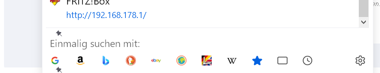

  • Fiel mir noch auf; kleiner Screenshot:
    Man sieht es oben mit Textmarker umrundet, ein Pin ist zuviel. Hält so aber bestimmt besser...

  • ein Pin ist zuviel.
    Ich habe davon 2 ;)
    Und damit sind sie weg:
    #urlbarView-row-71-inner > span:nth-child(1) > span:nth-child(2),
    #urlbarView-row-72-inner > span:nth-child(1) > span:nth-child(2) {
      display: none !important;
    Evtl. muss du bei dir diesen Wert ändern :/
