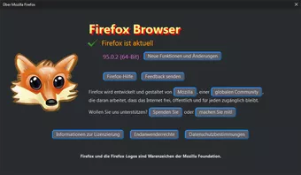

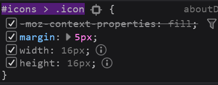

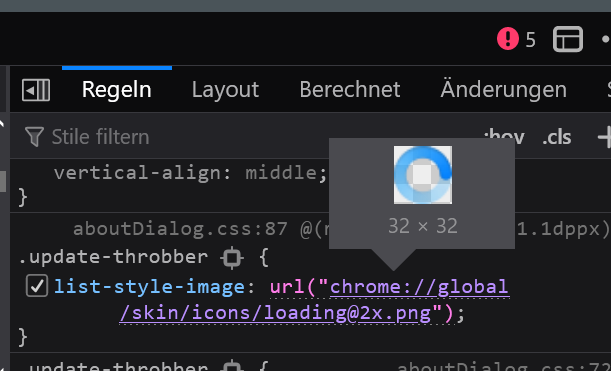

  • Interessanterweise ist das GIF großer als das PNG
    Deine Icons sind auch viel zu groß.
    Standard für den Throbber ist:
    Dein Throbber hat aber:
    128 x 128
    Der Haken hat Standard:
    Dein Haken hat:
    24 x 24
    Ich denke mal, darum kommt schon die Verschiebung :/
    klappt es nicht,
    egal ob mit zwei Punkten oder nur mit einem.

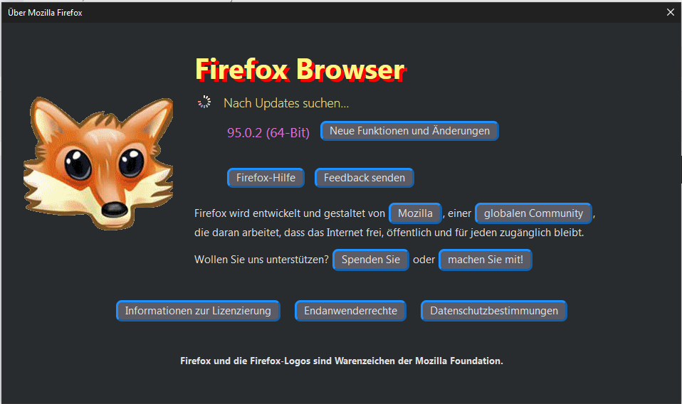

  • dass die Grafiken nicht deckungsgleich sind!
    Mit diesem Teil von deinem Code:
    erstellst du einen neuen Throbber mit einem dunklen Hintergrund.
    Weiterhin verschiebst du damit den ganzen Eintrag nach links, damit der Original Throbber durch den dunklen Hintergrund verdeckt wird.
    Ist die Update Suche beendet, dann springt alles wieder auf den Standard Abstand nach rechts zurück.
    Ob bzw. wie sich das anpassen lässt bin ich überfragt.
    Evtl. kannst du versuchen den ganzen Eintrag für alles nach links zu schieben. :/

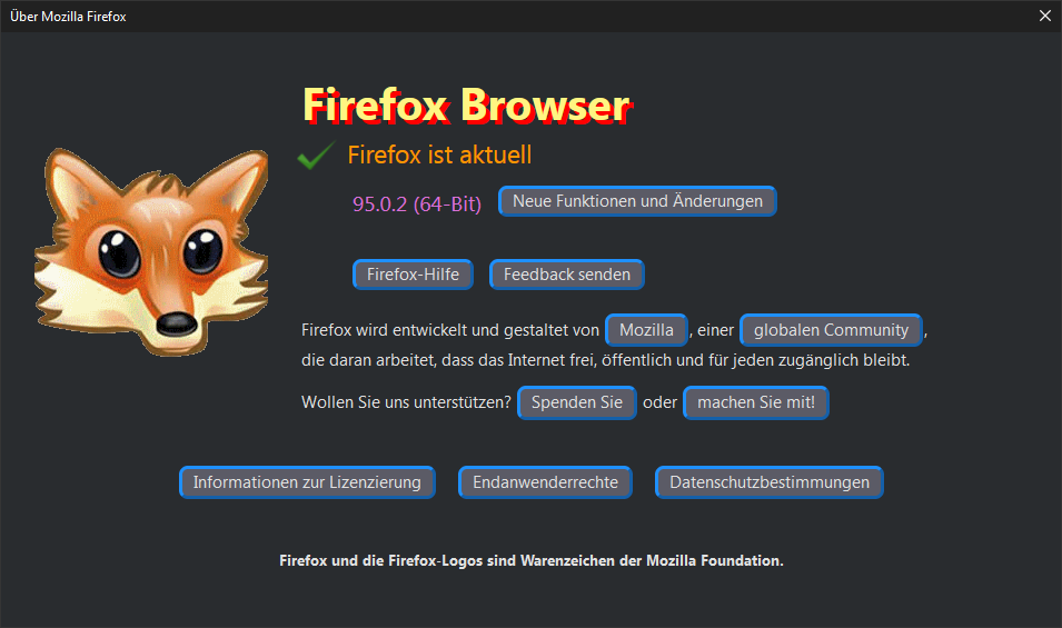

  • GESCHAFFT
    Danke an die Ideen, die Hilfe, die Codeschnipsel und all da was ich jetzt vergessen hab'. 8o
    Danke an .DeJaVu für die Idee des sauberen Codes.
    Danke an 2002Andreas, der einsprang, als ich schon am Aufgeben war.
    Und mein besonderer Dank geht an harff182 :!:
    Für Deinen Code, für Deine Kritik und, und, und.
    Der Kopf raucht, ich bin platt,
    aber
    ich hab's geschafft.
    Hier nun mein Ergebnis:
    Und hier der Code dazu:
    Mira
    PS:
    OK, ich übertreibe!!
    #updateDeck #checkingForUpdates > label {
    background-position: 20 center !important;
    Das GIF etwas nach unten gesetzt.
    ¯_(ツ)_/¯.
    Mit <3lichem Gruß
    Mira

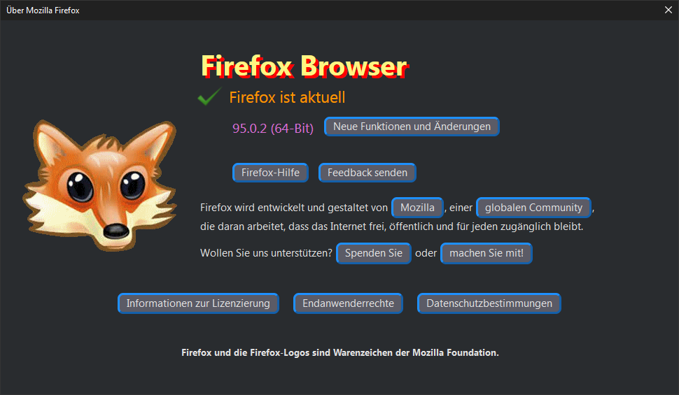

    Und da isse widda:
    Dein Fuchs sieht kastriert aus:
    An der rechten Seite ist am Ohr und am Bart ist was abgeschnitten und am lenken Bart auch.
    Dat GFX paßt so nich rein.
    Füge da mal background-size: contain !important; ein ;)
    Und was bei meinem güldenen nicht, aber bei Deinem schwarzen Hintegrund sehr wohl auffällt:
    Rundherum ist so ein komischer heller Pünktchen-Rand - is abba Geschmackssache, ob man da nacharbeitet :D
    Schön, daß Du letztendlich Dein Ziel erreicht hast :thumbup:

  • Besser?
    :thumbup: :thumbup: :thumbup: :thumbup: Ein glücklicher Fuchs :D
