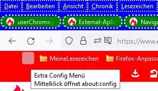

Extra Config Menü Icon überall verschiebbar machen?
  • Alles was ich mache ist umsonst.
    Dann nimm doch mal bitte das Script und teste damit.
    Funktioniert leider nicht.
    Ist auf der Zusatzleiste.
    Auf die Lesezeichen-Symbolleiste verschoben..
    Wieder kein Icon.
    Firefox-Version: 138.0.1
    Version: 24H2

  • Die zusätzliche Leiste muss anscheinend bereits vorhanden sein, wenn der Button erzeugt wird. Man kann auch alle Skripte für zusätzliche Leisten vor allen anderen Skripten ausführen lassen, was vielleicht übersichtlicher ist.

  • Statt das Script "extras_config_menu.uc.js" als letztes ausführen zu lassen (wie Aborix oben vorschlug), solltest du die Scripte für die Zusatzleisten zuerst ausführen lassen, z,B. indem du "aaa (oder ähnliches) "vor dem Namen des Scriptes einfügst.
    Bei mir heißt das Script für die zusätzliche Leiste unten z.B.: !RevertAddonStatusBar.uc.js
