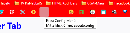

    Dann nimm doch mal bitte das Script und teste damit.
    Funktioniert leider nicht.
    Ist auf der Zusatzleiste.
    Auf die Lesezeichen-Symbolleiste verschoben..
    Wieder kein Icon.

  • Lasst das Skript testweise als letztes ausgeführt werden. Umbenennen in z.B. zzzz_extras_config_menu.uc.js sollte dafür genügen.

  • Die zusätzliche Leiste muss anscheinend bereits vorhanden sein, wenn der Button erzeugt wird. Man kann auch alle Skripte für zusätzliche Leisten vor allen anderen Skripten ausführen lassen, was vielleicht übersichtlicher ist.

  • Statt das Script "extras_config_menu.uc.js" als letztes ausführen zu lassen (wie Aborix oben vorschlug), solltest du die Scripte für die Zusatzleisten zuerst ausführen lassen, z,B. indem du "aaa (oder ähnliches) "vor dem Namen des Scriptes einfügst.

  • Hallo omar1979
    Aborix meint, falls Du Scripte zum einfügen von zusätzlichen Symbolleisten verwendet,
    solltest Du diese als erste laden lassen. Ich habe hier auch zwei davon.
    Ich habe meine Scripte 0-Leiste1.uc.js und 0-Leiste2.uc.js genannt.
    So sind sie in der Liste ganz am Anfang und werden als erstes geladen.
    Mozilla/5.0 (Windows NT 10.0; Win64; x64; rv:146.0) Gecko/20100101 Firefox/146.0.1
  • Sorry aber
    Einfach erklärt ;)
    Du hast mehrere Scripte.
    Wenn du den Fx startest, dann muss er dabei alle deine Scripte laden.
    Damit er erst die Leiste lädt, und dann das Icon, musst das Script für die Leiste vor dem Script für das Icon im Ordner chrome stehen.
    Also entweder du machst immer eine 1 vor den Eintrag:
    1Zusatzleiste neu.uc.js
    oder eben vor das Script mit dem Icon
    ZZZextras_config_menu.uc.js
