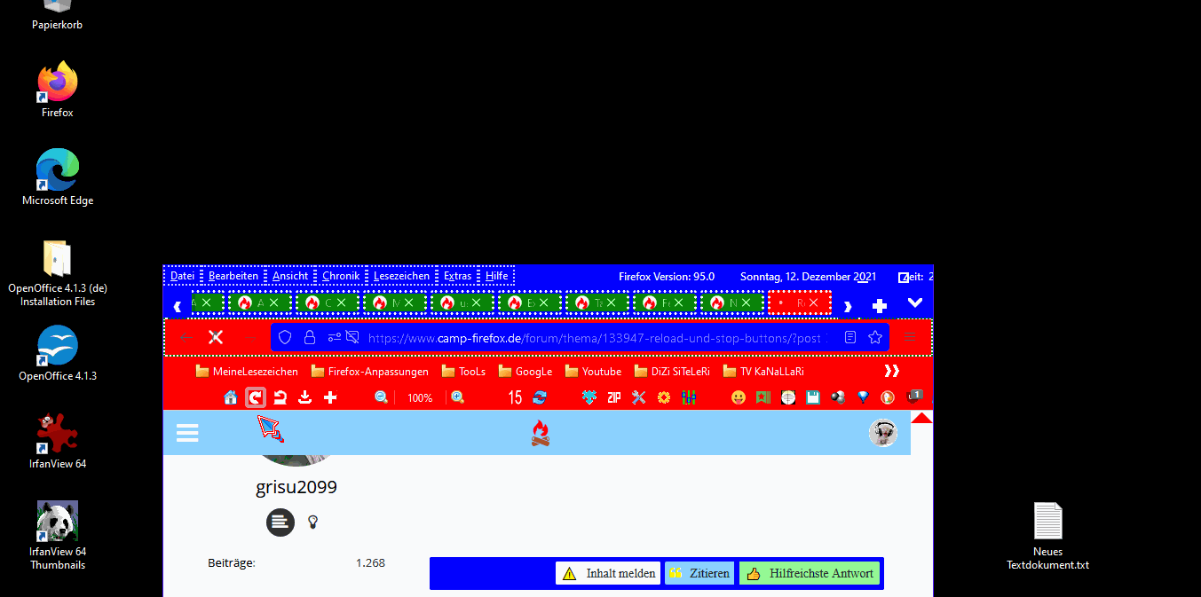

    Es geht um den reload und stop buttons..
    Ich hab die Icons geänder mit dieser code, aber die original-icons werden wenn sie aktiv sind auch angezeigt.
    also mit list-style-image: none !important; werden sie nicht entfernt, wenn es die seite neuladet.
    bitte um hilfe.
    Danke.
    und hier die code.
    und hier die icons, hab extra die ecken rot gemacht damit man es hier sieht. :)

  • Der Code funktioniert!
    Bei mir funktioniert die code leider nicht.
    Hier der Beweis:
    Hier noch eins:

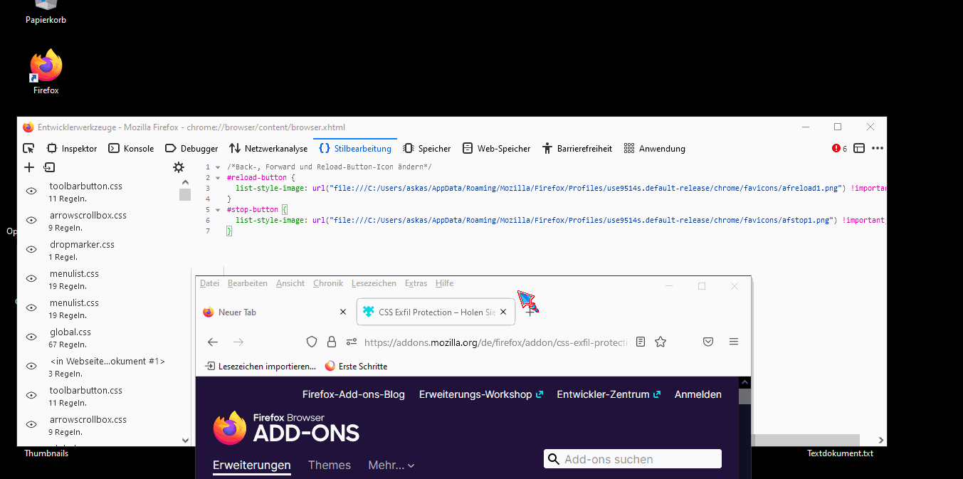

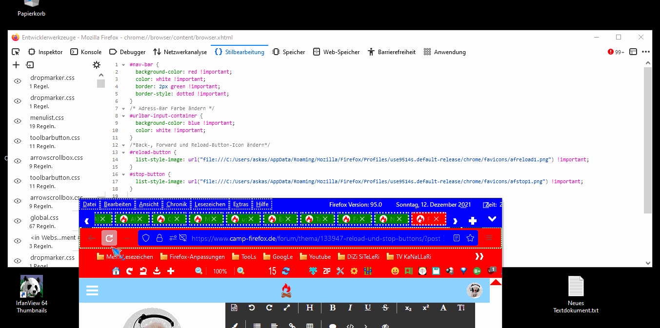

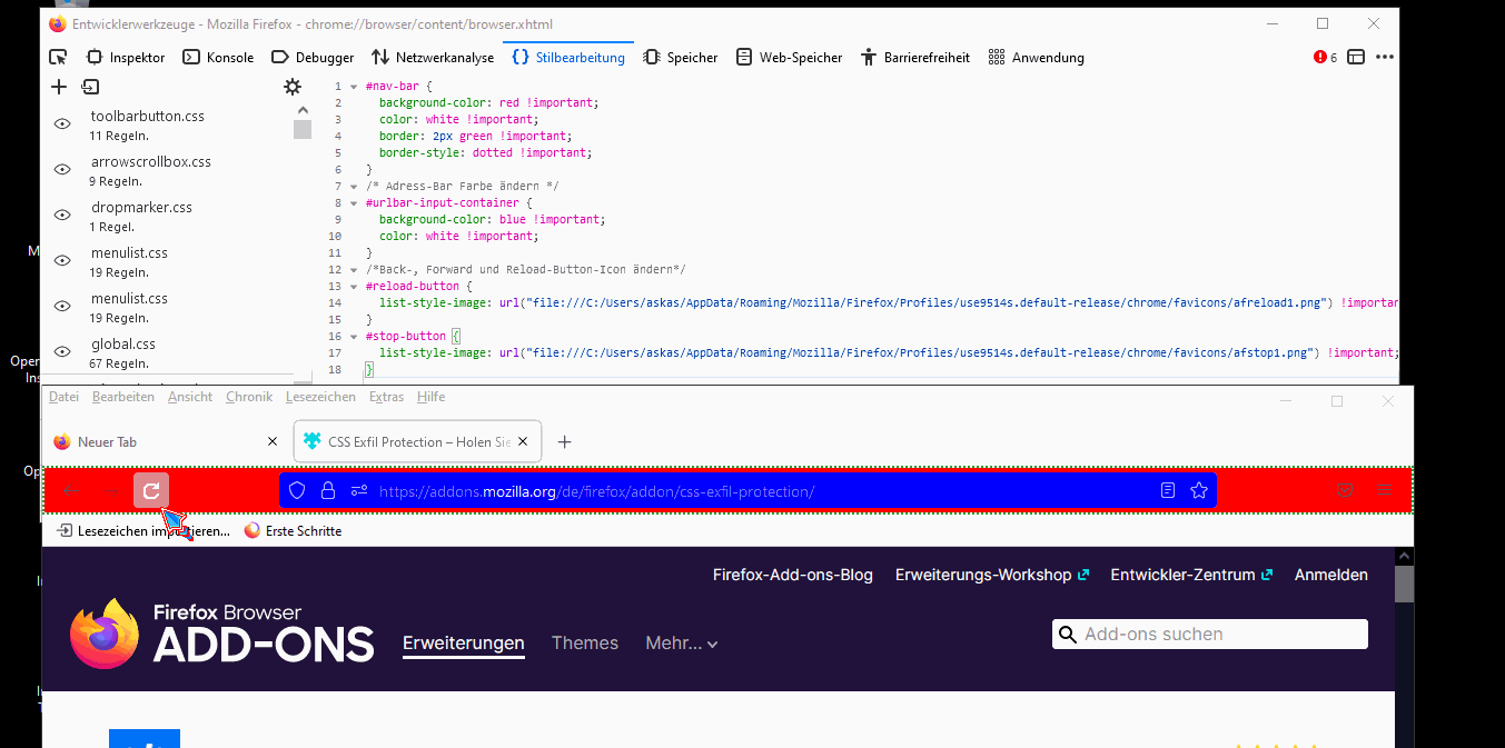

  • mir kommt es so vor, dass mir niemand glaubt. :)
    hier noch ein Beweis in einem leeren Profil.
    habe sogar das FF-Fenster verkleinert und mir näher gebracht und sehr konzentriert draufgeschaut. :)
    Und hier nochmals..
    Habe jetzt extra den roten hintegrund usw.. gelöscht, damit man es noch besser sieht.

    Bei mir leider nicht. Habs ja sogar mit gif-bilder belegt. :(
