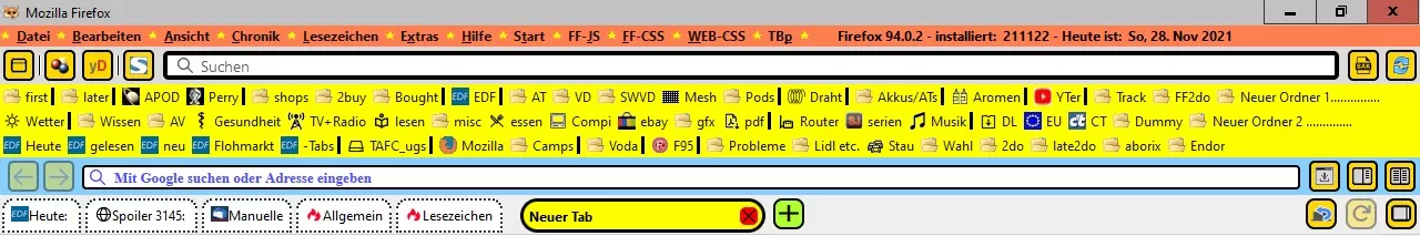

    Ist es möglich in einem .css festzustellen bzw. zu nutzen, ob das FF-Fenster maximized ist oder nicht?
    Mein FF-Fenster hat bei mir im "Normalbetrieb" 1150x950 und sieht so aus:
    Es gibt aber Momente, wo ich ihn Fullscreen (1280x1024) maximieren will.
    Nicht immer, auch nicht immer öfter, aber halt manchmal ;)

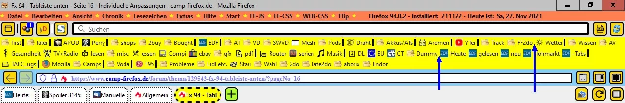

    Dummerweise sieht das dann so aus, weil die Lesezeichen(zeilen) das auch mitbekommen:
    Die "Zeilenümbrüche" bei den blauen Pfeilen fehlen also (noch).

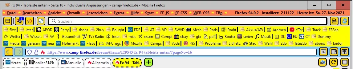

    Denk ich mir das hier aus:
    Sieht nicht schön aus, aber ich hab folgende Gedanken gehabt:

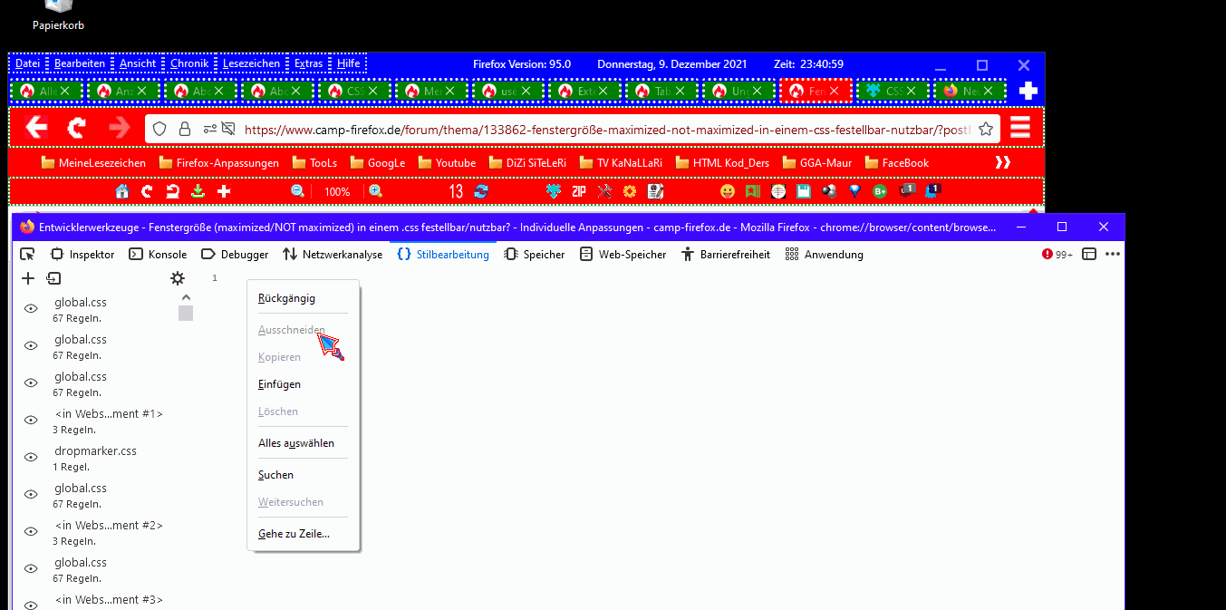

    Damit ich Probleme mit der #ExtAppButtons-Bar ausschließen kann, hab ich mal versucht, die #navbar verschwinden zu lassen:
    :root[sizemode="normal"]#navbar{
        display: none !important;
        appearance: none !important;
    ;( Tja, Satz mit "x"....
    Was mach ich Code-mäßg falsch?

    harff182 diese Code funkt.
    :root[sizemode="normal"] #nav-bar{
    getestet im Stilbearbeitung.
