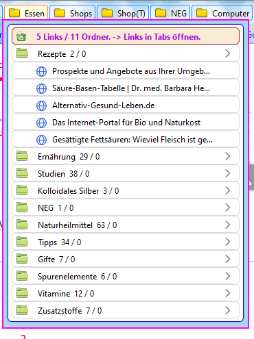

  • FuchsFan :
    Teste mal:
  • milupo
    Ich erzähle doch keine Märchen, so sieht ein "normal" gefüllter Ordner aus.
    Ganz oben die gewohnte Anzeige.
    Dann ein "überfüllter" Ordner, scrollt sofort nach unten.
    Mit dem Scroll-Button oben.
    Scrolle ich dann nach oben, dann wieder die normale gewünschte Anzeige.
    29 Links / 24 Ordner
    Teste mal:
    Danke, aborix, aber genau der gleiche Effekt.
    Grüße vom FuchsFan

  • Ich erzähle doch keine Märchen
    Ja, ich will dich die ganze Zeit verarschen. *kopfschüttel* Ich habe dein Problem nicht, punktum. Letztendlich ist es mir auch egal, denn ich habe nur wegen dir Andreas' Version getestet.
  • Mit dem Scroll-Button oben.
    Na und? Das sind bei mir drei, vier Einträge, die sich dahinter verbergen. Das ist doch kein Problem. Ich habe dich so verstanden, dass bis ganz hinunter gescrollt wird. Dann ist es natürlich aufwändiger, wieder nach oben zu scrollen.

  • Scroll selbst nach unten, dann schließe das Popup und dann öffne es wieder. Wie ist es dann?
    Das habe ich jetzt noch mal getestet, ist aber wieder meine Version. Wenn ich herunterscrolle und schließe und wieder öffne, merkt sich das Popup offensichtlich, wo ich war; war ich am Ende, zeigt es mir das Ende, war ich am Anfang zeigt es mir den Anfang.
    FuchsFan Kannst du mal das Skript deaktivieren und dann nochmal testen? Vielleicht liegt es gar nicht am Skript, sondern an einer Einstellung in about:config.
    Ist bei mir auch so. Mit dem Skript aus #69 ist bei mir immer der Anfang sichtbar.

  • Mit dem Skript aus #69 ist bei mir immer den Anfang sichtbar.
    aborix
    Guten Morgen! :)
    Gerade noch einmal im Nightly probiert, ist dort leider nicht so. Der Button ganz unten, ob der daran Schuld ist, den wollten wir ja nach oben haben. Oder ist das in dem Script aus #69 nicht berücksichtigt?
    Grüße vom FuchsFan
