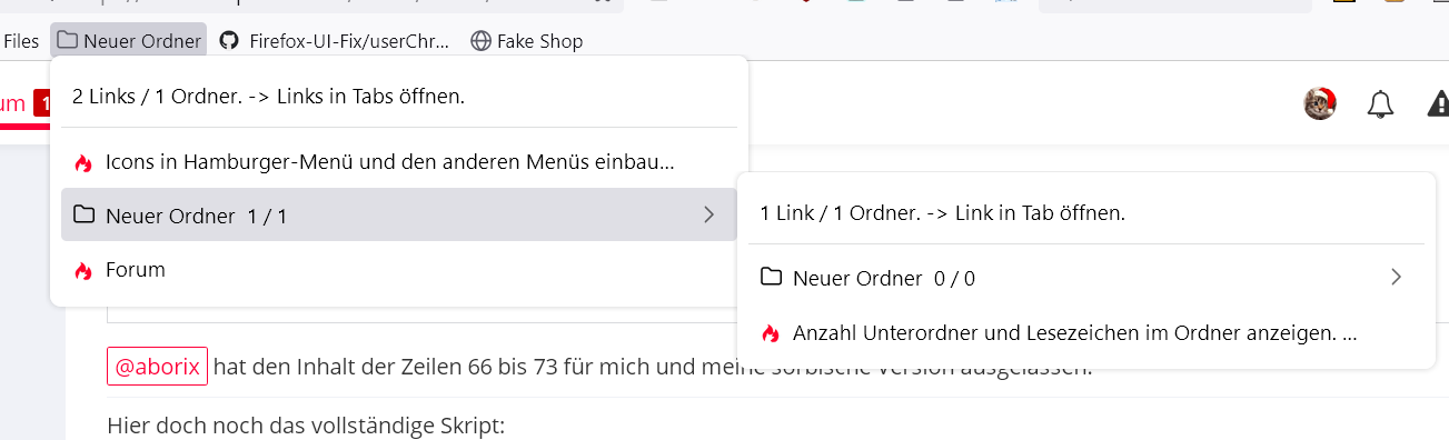

Anzahl Unterordner und Lesezeichen im Ordner anzeigen.
  • Was erwartest du also, wenn du beide Scripte nutzt?
    ich hatte 2 Scripte. das Eine zeigte hinter den Ordnernamen wieviel unterordner/links es drin hatte.
    das 2.te war das übliche die im Ordner drin es anzeigte. So wie es hier bei dir Anzeigt im Bild.
    Und ich wollte Beides. :)
    Siehe mein Beitrag-Nr: #1 hier im Thema.

  • ich wollte Beides.
    So?
    Wenn ja, in einem Script:

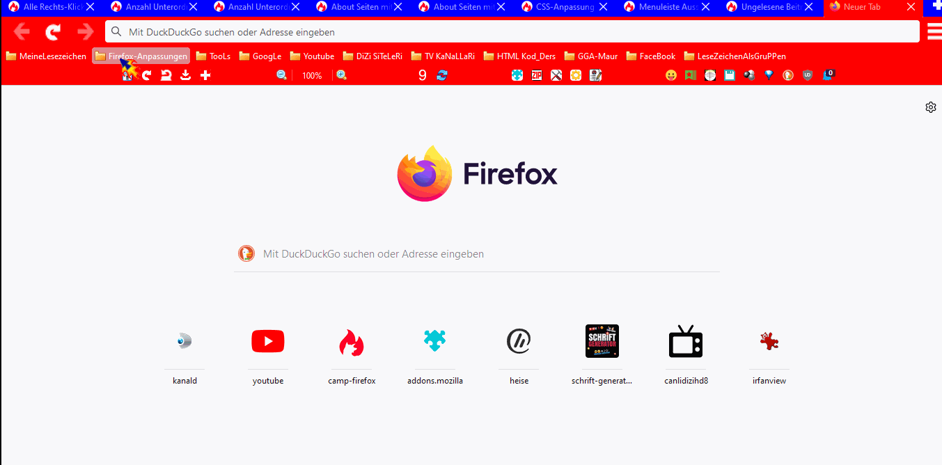

  • Hier noch ein Gif wie es aussieht bei mir. Bin jetzt mir zwar nicht sicher, aber evtl. habe ich 2mal das gleiche Script geladen, die du dann getestet hast. Sorry.
    Firefox-Version: 153.0.4
    Version: 25H2

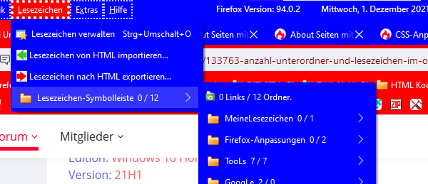

  • Siehe bitte Beitrag Nr. 42
    Danke dir.
    Hier im Bild sieht man dass es im Menüleiste unter "Lesezeichen" es auch anzeigt.
    Meine Frage: Warum zeigt es nicht hier an?
    Weil es eine Zusatzleiste ist?
    Version: 25H2
