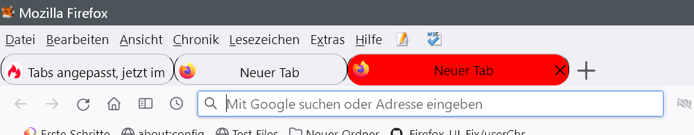

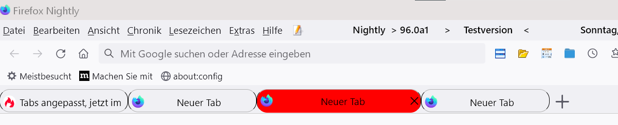

Tabs angepasst, jetzt im Nightly zusätzlicher Rahmen zu sehen
    Firefox 96 Nightly
    Windows 10
    Nur im Nightly im aktiven Tab (rot) erscheint der viereckige Rahmen seit einigen Tagen....
    Liegts am Code für die Anpassung der Tabs?
  • An den aktiven Tabs wurde vor knapp zwei Wochen was geändert:
    1734128 - Tab border thicker on 2 sides then on the other 2
    RESOLVED (achurchwell) in Firefox - Tabbed Browser. Last updated 2021-11-10.
    bugzilla.mozilla.org
    Ich würde fast drauf wetten, dass dein Problem in Zusammenhang mit dieser Änderung steht. Allerdings wird es in jedem Fall noch eine weitere Änderung geben, da die obige Änderung mindestens zwei Regressions hervorgerufen hat. Wenn du deinen CSS-Code also jetzt anpasst, kann es gut sein, dass in ein paar Tagen noch einmal eine Anpassung vorzunehmen ist.

    Auf die Schnelle, teste bitte mal.
  • Nachtrag: Ich hatte das bei mir schon vor ein paar Tagen eingetragen, weil ich auch unter Windows 8 einen Rahmen hatte:
    .tabbrowser-tab:is([visuallyselected="true"]) .tab-stack > .tab-background
        border: none !important;
    (Windows 10 hat nur die Final)

    Danke, das hat mich weiter gebracht... habe nochmal selber einiges probiert... jetzt
    habe ich noch dies Problem
    Im aktiven Tab füllt die rote Farbe nicht den ganzen Tab
