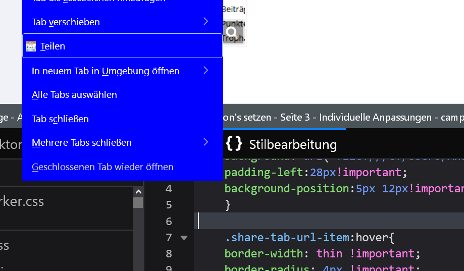

    hab ein Problem.. Wenn ich auf Tab-Rechtsklick mache hat es ein Button "Teilen" hab versucht dort ein Icon zu setzen aber funkt nicht.. bei einigen Anderen hat es geklappt.
    Hier die Code für das "Teilen"
    bitte um Rat.
    Danke.
    Hat sich erledigt.. Fehlte noch das "menuitem[label="Teilen"]" dazu :)
    Oder musste nur das: menuitem[label="Teilen"] nehmen :)

  • Hat sich erledigt.. Fehlte noch das "menuitem[label="Teilen"]" dazu :)
    Die eigentliche Ursache war, dass es deinen Selektor nicht gibt. Der eigentliche Selektor ist nur eine Klasse, nämlich .share-tab-url-item. Möglich ist auch menuitem[data-l10n-id="tab-context-share-url"] und die dritte Möglichkeit hast du selbst gefunden.
  • Danke milupo ich habe es im Inspektor so gesehen, dachte es klappt, aber dann doch nicht.

  • ein Icon zu setzen
    Nur mal so.
    Du könntest die Codes auch etwas verkürzen.
    Also bei hover den kompl. Eintrag für das Icon weglassen.
    Frage:
    Zuckt das bei dir nicht auch bei hover auf einen Eintrag :/
    padding-left: 28px !important;
    background-position: 5px 12px!important;
    also weglassen bei hover..

  • ehm.. im hover den pfad für icon setzen auch ganz weglassen?
    Firefox-Version: 152.0.1
    Version: 25H2
  • Hatte ich oben schon erwähnt, wenn etwas definiert ist und sich nicht ändert, muss es unter hover nicht neu eingetragen werden.
    Wenn bei Hover Linien sichtbar sind und es springt, müssen diese Linien entweder transparent oder im padding oder margin oder height berücksichtigt werden.

    es zuckt immerwieder mal
    Hatte ich dir auch schon mal alles erklärt,
    Das liegt an dem border bei hover.
    Du musst wenn dann auch im normalen Code einen trasparenten border einfügen.
    Kann man den border nicht weglassen? es genügt doch wenn es eine andere farbe wird beim hover. :) Dann zuckt und ruckt es evtl nicht mehr. :)
