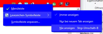

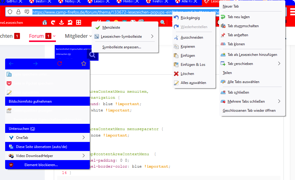

    Wie der Titel sagt möchte ich alle Rechts-Klick-Popups farbig machen und Icons setzen.
    Mit dieser Code:
    Sieht es im Moment so aus:
    Also bei mehreren ist der Hover-Hintergrund weiss dass will ich bei allen #3333FF machen, aber so eine Code die alle zusammen macht. :)

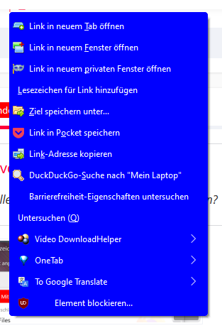

  • Oder es mit diesem Code mal testen:
    #68
    Dann sieht es so aus:

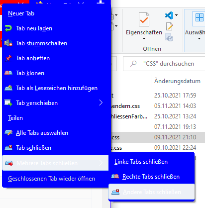

  • alle Icons auf dem PC speichern und die Pfads ändern
    Mal als Beispiel.
    Statt diesem alten Code:
    muss es dann so sein:
    Die Werte musst du für dich natürlich anpassen.
    ergibt dann:
  • Ergänzend noch.
    Die alten Codes haben auch alle einen kleiner Fehler wie ich finde. :/
    Bei hover zuckt der jeweilige Eintrag.
    Das liegt einmal an den unterschiedlichen Abständen, und an dem Rahmen der nur bei hover erscheinen soll.
    So wäre das Zucken weg.
    Der Eintrag hat dadurch u.a. auch einen Rahmen, der aber unsichtbar ist.
