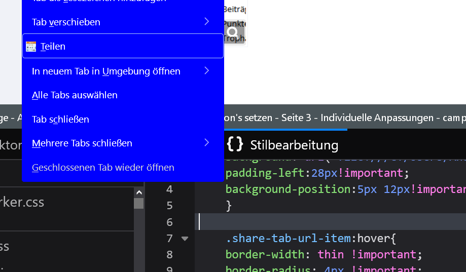

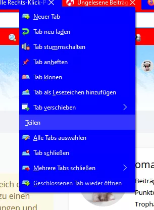

    hab ein Problem.. Wenn ich auf Tab-Rechtsklick mache hat es ein Button "Teilen" hab versucht dort ein Icon zu setzen aber funkt nicht.. bei einigen Anderen hat es geklappt.
    Hier die Code für das "Teilen"
    bitte um Rat.
    Danke.
    Hat sich erledigt.. Fehlte noch das "menuitem[label="Teilen"]" dazu :)
    Oder musste nur das: menuitem[label="Teilen"] nehmen :)

  • Hat sich erledigt.. Fehlte noch das "menuitem[label="Teilen"]" dazu :)
    Die eigentliche Ursache war, dass es deinen Selektor nicht gibt. Der eigentliche Selektor ist nur eine Klasse, nämlich .share-tab-url-item. Möglich ist auch menuitem[data-l10n-id="tab-context-share-url"] und die dritte Möglichkeit hast du selbst gefunden.
  • Danke milupo ich habe es im Inspektor so gesehen, dachte es klappt, aber dann doch nicht.
    Danach habe ich im Script andere angeschaut. :)

  • ein Icon zu setzen
    Nur mal so.
    Du könntest die Codes auch etwas verkürzen.
    Also bei hover den kompl. Eintrag für das Icon weglassen.
    Frage:
    Zuckt das bei dir nicht auch bei hover auf einen Eintrag :/

    es zuckt immerwieder mal
    Hatte ich dir auch schon mal alles erklärt,
    Das liegt an dem border bei hover.
    Du musst wenn dann auch im normalen Code einen trasparenten border einfügen.
    Einmal editiert, zuletzt von 2002Andreas (12. November 2021 um 21:53) aus folgendem Grund: Ein Beitrag von 2002Andreas mit diesem Beitrag zusammengefügt.
  • 2002Andreas mit was machst du deine Gifs die du hier postest?
    Ich mache video mit Handy dann wandle es in gif um aber wird immer zu gross :)
    Kann man den border nicht weglassen? es genügt doch wenn es eine andere farbe wird beim hover. :) Dann zuckt und ruckt es evtl nicht mehr. :)
