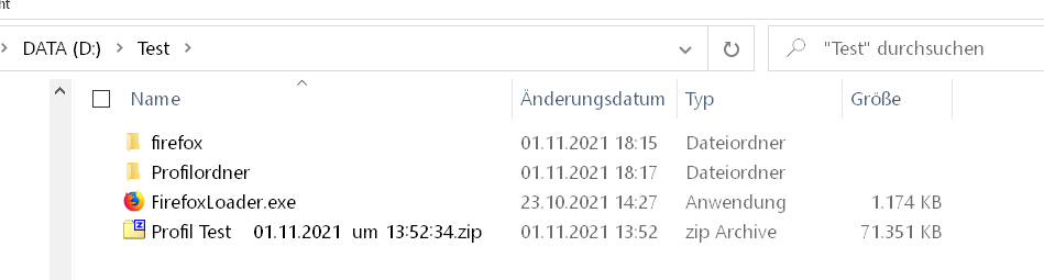

    Ich habe das jetzt so hier:
    Profil Test    01.11.2021  um 13∶52∶34.zip
  • Im hinteren Teil habe ich einfach den Doppelpunkt eingefügt, nur vorn funktioniert das nicht.
    Der einfache Doppelpunkt ist, zumindest unter Windows, nicht in Dateinamen erlaubt. Deswegen habe ich \u2236 genommen, das ist der Unicode-Code für den Doppelpunkt als mathematischen Operator.
    Ja, milupo, das habe ich auch so von dir übernommen. Ich hatte aborix das Script in der Form ohne Sekunden vorgelegt, er war der Meinung, dass dann jedes beliebige Zeichen dort eingefügt werden könnte.
    Nun haben wir das Script ja wieder verändert, deshalb übernehme ich deine Schreibweise. Danke! :)
