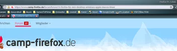

    Ich hab ein letztes "optisches Problemchen", das der Behebung harret:
    Ohne Focus sieht die urlbar so aus:
    Fokussiert, also z.B. wenn ich reinklicke, verändert sie sich in der Höhe:
    Folgenden urlbar-bezogenen Code habe ich in meinen .css gefunden:
    Ist die Vergrößerung der Höhe nach unten irgendwo in dem Code verursacht?
    Wenn ja: was muß ich ändern?
    Wenn nein: (wie) kann ich das verhindern?

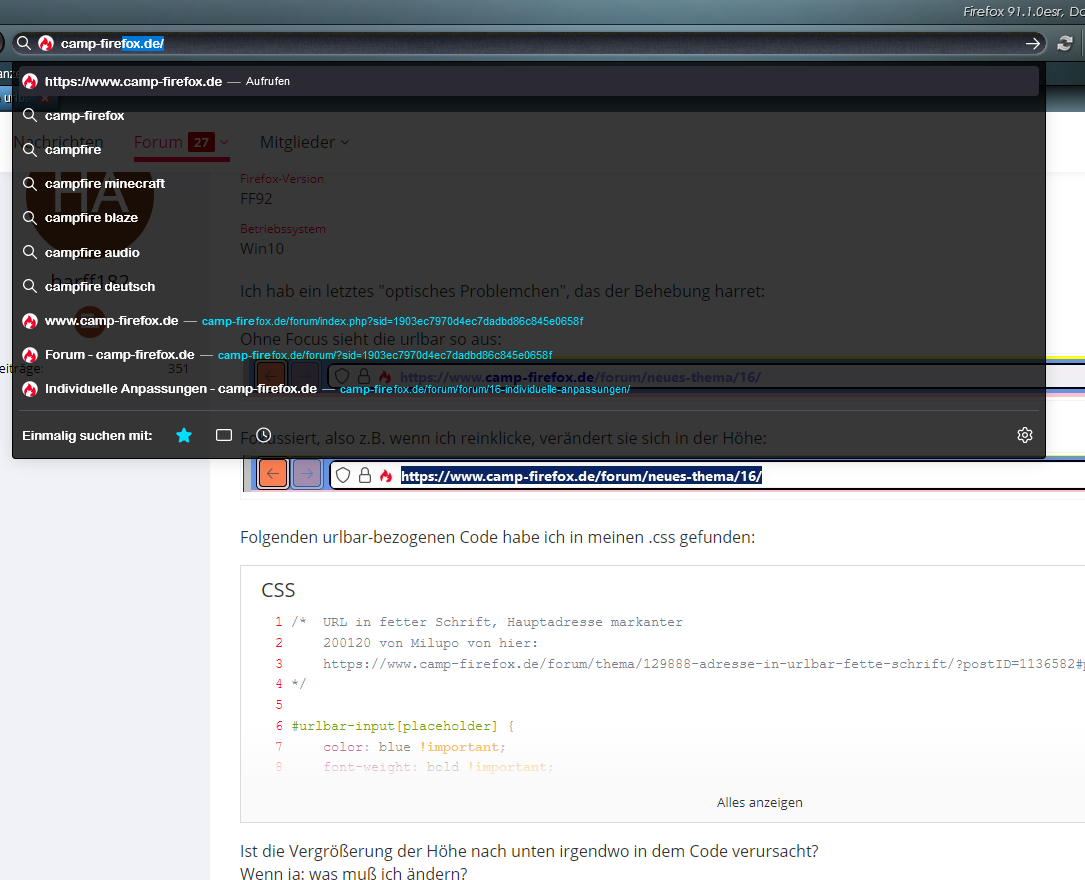

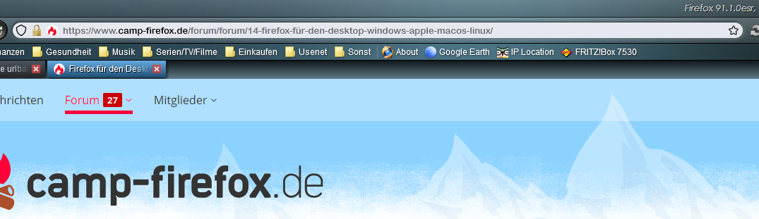

    Aaaaber:
    Um die Urlbar gibts es einen Farbverlauf, den ich gerne weg hätte.
    Zur Verdeutlichung hab ich mal das Blau aus dem Hintergrund weggenommen:
    Und für weitere Fragen, auch den Code oben wieder deaktiviert:
    Eine Veränderung beim Hovern brauch ich nicht.
    Stattdessen hätte ich gerne einen weißen Hintergrund, wenn ich die urlbar fokussiere, denn jetzt wirds dann dunkel:
    Wenn ich nun in die urlbar klicke, um einen Teilstring zu markieren/kopieren, siehts so aus:
    Ich hoffe ich habe mich verständlich genug ausgedrückt und es ist ersichtlich, wo's mir mangelt.
    Leider komme ich mir den ganzen Zeilen mit rgbas nicht zurecht.
    Kannst/magst Du mir weiterhelfen?
