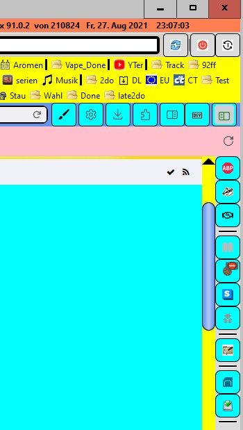

    Ich hab mir für meine "normale" horizentalen Zusatzbar fp-statusbar-2 schmale Trenner gebastelt, um die Buttons auch optisch nach Funktionsgruppen zu trennen.
    Das (Trenner=flexible spaces) soll ja laut Aris in der Vertikalen auch gehen.
    Hast Du Dir welche in die Vertikale reingebastelt?
    Nein, in der anderen Leiste auch nicht, in keiner meiner Leisten. Ich habe da noch eine unten und darunter noch eine, die der eigentlichen früheren Statusleiste nachgebildet ist.
    Ich habe gerade gesehen, dass ich das Skript space_and_separator_restorer.uc.js habe. Damit kann man Leerraum, flexiblen Leerraum und eben Trenner einfügen. Das sieht man im Anpassen-Fenster. Da gibt es dann die sogenannte Konfigurationsleiste. Die vertikale Symbolleiste ist ja im Anpassen-Fenster ebenfalls horizontal. Ziehe also im Anpassen-Fenster einfach den Trenner zwischen zwei Symbole der vertikalen Leiste. Beende das Anpassen-Fenster und in der Leistenansicht im Browserfenster hast du dann einen horizontalen Trennstrich statt wie sonst einen vertikalen.

    Wieso? Das genannte Skript installieren, alles weitere läuft im Anpassen-Fenster. Du wirst ja wohl keine Tausende Symbole in einer Leiste haben, so dass die paar Striche schnell im Anpassen-Fenster gezogen sind.

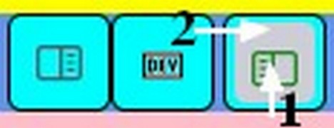

  • Kurz vor Bubu-Time, hab ichs mir doch noch schnell zurechtgebastelt:
    Gefällt mir schon nicht schlecht, obs mir funktional zusagt, muß sich zeigen...
    2 Kleinigkeiten gefallen mir aber so garnicht:
    1: das SVG-Icon ist mir zu "sidebar-ähnlich"
    Ich würde das gerne in dem Script austauschen
    JavaScript
            #tooglebutton_addonbar_v .toolbarbutton-icon { \
              background: 6px 8px url("chrome://browser/skin/sidebars.svg") no-repeat; \
              fill: forestgreen; \
    Dieses sidebars.svg würde ich gerne gegen ein anderes, FF-internes SVG tauschen, z.B. dock side right.
    Letzeres hab ich aber nur in https://design.firefox.com/icons/viewer/# gefunden.
    (Wo/wie) gibts eine Liste/Übersicht mit den internen FF-SVGs und den korrekten Bezeichnungen?
    2. In dem Button ist um das Sidebar-Icon eine rosa(?) Feld.
    Igitt <X
    Das paßt so garnich zu meinem cyan/cornflowerblue-"Design".
    Wo kommt das Rosa her und (wie) bekomme ich es wech?
    Im Script hab ich nix dazu gefunden :/

    Keine Ahnung. Ich glaube kaum. Ich entpacke die Dateien omni.ja im Installationsverzeichnis und suche dann mit einem Suchprogramm nach Dateien mit der Endung *.svg. So finde ich dann alle SVG-Dateien aus diesen beiden Dateien.
    Bei mir ist da nichts rosa. Und auch bei dir sehe ich kein Rosa. Da ist nur eine graue Fläche drumherum und auch das nur bei aktivierter Schaltfläche („checked“) und bei hover.

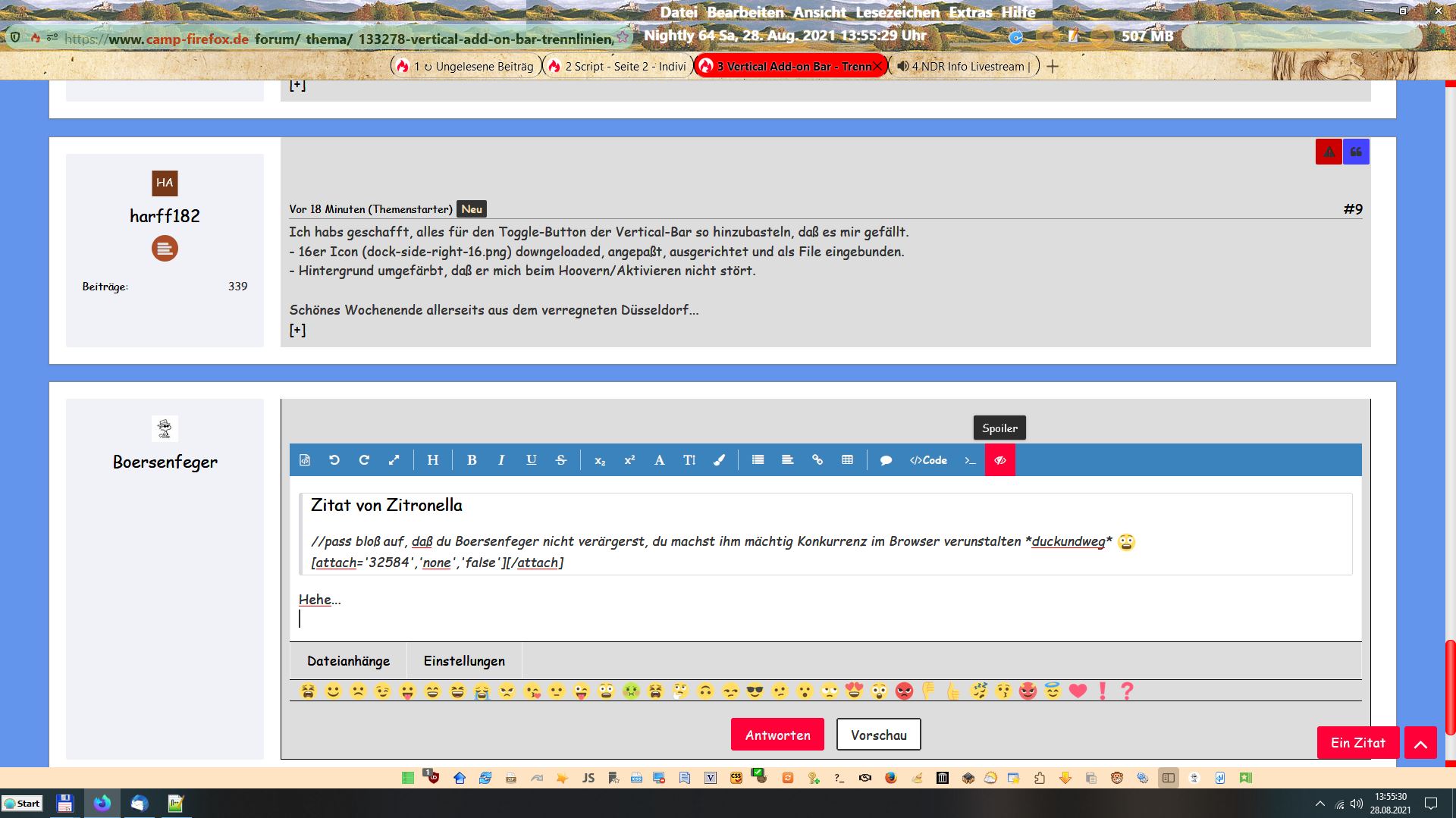

  • Ich habs geschafft, alles für den Toggle-Button der Vertical-Bar so hinzubasteln, daß es mir gefällt.
    - 16er Icon (dock-side-right-16.png) downgeloaded, angepaßt, ausgerichtet und als File eingebunden.
    - Hintergrund umgefärbt, daß er mich beim Hoovern/Aktivieren nicht stört.
    Schönes Wochenende allerseits aus dem verregneten Düsseldorf...
