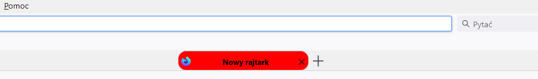

  • Ach, der ganze SVG-Kram, der auch unter :root läuft, gehört auch dazu. Den habe ich jetzt deaktiviert und jetzt sieht der Tab vernünftig aus. allerdings hat er immer noch abgerundete Ecken.
    Ich hatte nur 137 bis 145 deaktiviert und hatte es erst ignoriert, weil in Zeile 136 nur etwas von Color steht. In Zeile 62 ist mir auch tab curves durch die Lappen gegangen, weil ich nach --tab-curve-width gesucht hatte.

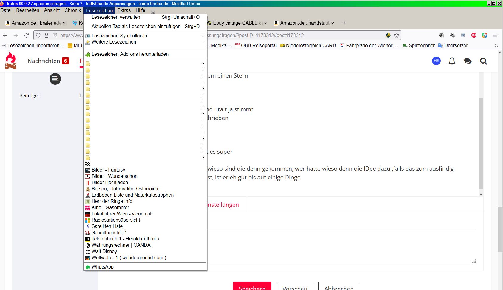

    gelbe Ordner bei Lesezeichen
    keine weißen Ränder bei den Tabs (wieso sind die denn gekommen, wer hatte wieso denn die IDee dazu ,falls das zum ausfindig machen ist), und ja sonst so wie er ist, ist er eh gut bis auf einige Dinge

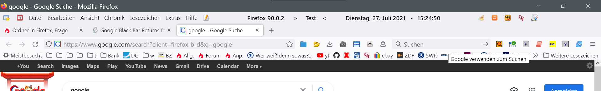

    und die Google Black Bar wo steht Maps usw. fehlt mir auch

    Wie kriege ich die Blackbar zurück von Google?
  • Also bei proton sind die Tabs hier abgerundet wie im Bild sichtbar, ob nun oben oder unten. Windows 8. Sollte das unter Windows 7 wieder/noch eckig sein? Oder ist das eine Folge vom Windows 2000-Stil? Kann das jemand nachstellen? Also ich kann das nicht mal so eben. In der sammlung gibt es eine "classic_squared_tabs.css"

    aber wie kreige ich dann das in den Firefox 90 rein mit Google Maps und Bilder suche?
  • Stimmt KB verschrieben
    las ich
    ich will den schwarzen Balken haben wie ich dri das Foto hier gepostet habe
    biem Win 10 Computer geht das ja auch ohne Problem beim Win 7 nicht
