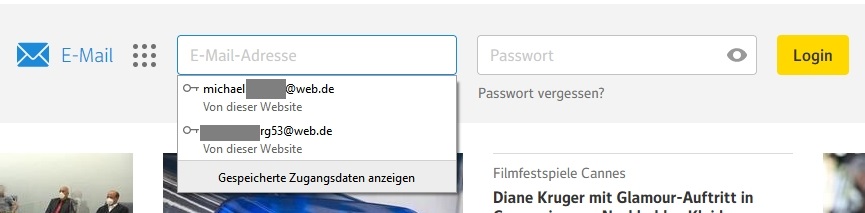

  • Dharkness
    dein genanntes Flag ist bei mir gesetzt und ich bekomme trotzdem alle gespeicherte Logins angezeigt (hier als Beispiel web.de)
    Gruß Micha
