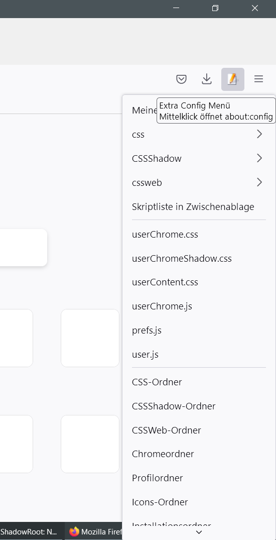

Alternativ für die, die das Script extras_config_menu.uc.js benutzen:
Zwischen Zeile 92 bis 98 diesen Text einfügen:menupopup.appendChild(this.createME("menuitem","userChromeShadow.css","uProfMenu.edit(0,'userChromeShadow.css');","uProfMenu_edit",0));
Habe diese Zeile nach der Zeile 93 reinkopiert jetzt ist das Icon weg..
Mit diesem Script ist der Button zusätzlich noch verschiebbar:
JavaScript
Alles anzeigen// ==UserScript== // @name extras_config_menu.uc.js // @compatibility Firefox 5*.* // @include main // @version 1.0.20190504 // @edit @aborix 7/21 CSS Dateien als Untermenü eingefügt // @edit @2002Andreas 8/21 Shadow CSS Dateien als Untermenü + Ordner eingefügt // ==/UserScript== var uProfMenu = { // Beginn der Konfiguration // In der folgenden Zeile (11) den Pfad zum Texteditor eintragen (unter Ubuntu 10.04 z.B.: '/usr/bin/gedit'). Bei Fehleintrag wird view_source.editor.path ausgelesen: //TextOpenExe: 'C:\\Program Files (x86)\\Notepad++\\notepad++.exe', TextOpenExe: 'C:\\Program Files\\Notepad++\\notepad++.exe', // Falls gewuenscht, in Zeile 15 einen Dateimanager eintragen (komplett leer lassen fuer Dateimanager des Systems) Beispiele: // vFileManager: 'E:\\Total Commander\\Totalcmd.exe', // vFileManager: 'C:\\Program Files (x86)\\FreeCommander\\FreeCommander.exe' vFileManager: '', // In der folgenden Zeile (19) 'menu' eintragen, damit es unter "Extras" als Menue erscheint, sonst die id des gewuenschten // Elements *nach* dem der Button erscheinen soll (z.B. 'urlbar', 'searchbar', 'undoclosetab-button','abp-toolbarbutton') // Bitte nicht so etwas wie die Menue- oder Navigationsleiste (sondern einen Menuepunkt oder einen Button mit id auf diesen Leisten) eintragen: warpmenuto: 'helpMenu', // Unter Linux sollte/kann versucht werden, die userChromeJS-Skripte zu sortieren, unter Windows ist das evtl. nicht noetig (die Sortierung wird Gross- und Kleinschreibung *nicht* beruecksichtigen - dazu wird die sort()-Funktion entsprechend mit einer Vergleichsfunktion aufgerufen) sortScripts: 0, // 1 zum Erzwingen der Sortierung // Einbindung GM-Skripte-Ordner (0: nein, 1: Greasemonkey [Profil-Verzeichnis], 2: UserScriptLoader [Chrome-Verzeichnis], 3: Scriptish [Profil-Verzeichnis]): gmOrdner: 0, // Einbindung CSS-Ordner (0: nein, 1: UserCSSLoader-Ordner im Chrome-Verzeichnis): cssOrdner: 0, // In Zeile 30 gueltige about:Adressen eintragen, die ebenfalls aufgerufen werden sollen. // - Zum Ausblenden: abouts: [], // - Damit die about:-Seiten nicht als Untermenue, sondern direkt als Menuepunkte aufgefuehrt werden, muss das erste Element '0' sein: // abouts: ['0','about:about','about:addons','about:cache','about:config','about:support'], abouts: ['about:about','about:debugging#/runtime/this-firefox','about:cache','about:config','about:crashes','about:downloads','about:home','about:logins','about:memory','about:support','about:preferences','about:performance','about:profiles'], // Die normalen Firefox-Einstellungen auch zur Verfuegung stellen (0: nein, 1: ja): showNormalPrefs: 0, // Stellt "Skriptliste in Zwischenablage" zur Verfuegung (1: ja, 2: mit getrennter Nummerierung, 3: mit gemeinsamer Nummerierung) oder nicht (0): enableScriptsToClip: 1, // Um den Eintrag "Neustart" zu erzwingen (falls z.B. das andere Skript zu spaet eingebunden und nicht erkannt wird), auf 1 setzen: enableRestart: 0, // Ende der Konfiguration init: function() { if (this.warpmenuto.toLowerCase() == 'menu') { // aufgrund des gewaehlten warpmenuto als Untermenue von Extras anlegen var zielmenu = document.getElementById('menu_ToolsPopup'); if (zielmenu==null) { userChrome.log("extras_config_menu.uc.js findet Zielmenue nicht, evtl. weil ein anderes Fenster als das Hauptfenster " + "geoeffnet wurde. Falls dieser Fehler auch im Hauptfenster auftritt, bitte die vorgehende Definition " + "von 'zielmenu' kontrollieren."); return; } var menu = zielmenu.appendChild(this.createME("menu","Config Men\u00FC",0,0,"ExtraConfigMenu")); menu.setAttribute("class","menu-iconic"); menu.setAttribute("ondblclick","openTrustedLinkIn('about:config', 'tab');"); } else { // als verschiebbaren Button anlegen if (window.__SSi == "window0") { CustomizableUI.createWidget({ id: "ExtraConfigMenu-button", defaultArea: CustomizableUI.AREA_NAVBAR, label: "Extra Config Menü", tooltiptext: "Extra Config Menü\nMittelklick \öffnet about:config" }); } var menu = document.getElementById("ExtraConfigMenu-button"); menu.setAttribute("type", "menu"); menu.setAttribute("onclick", "if (event.button == 1) openTrustedLinkIn('about:config', 'tab');"); } //ab hier ist alles gleich, egal ob Button oder Menue var css = " \ #ExtraConfigMenu, #ExtraConfigMenu-button { \ list-style-image: url(file:///C:/Users/Andi/Icons%20Firefox/Stift.png) \ } \ #ExtraConfigMenu-button > dropmarker, #ExtraConfigMenu-button > hbox > .toolbarbutton-menu-dropmarker { \ display: none !important; \ }"; var sss = Cc['@mozilla.org/content/style-sheet-service;1'].getService(Ci.nsIStyleSheetService); var uri = makeURI('data:text/css;charset=UTF=8,' + encodeURIComponent(css)); sss.loadAndRegisterSheet(uri,sss.AGENT_SHEET); menu.setAttribute("onpopupshowing","uProfMenu.getScripts(0);uProfMenu.getCss(3);uProfMenu.getCss(4);uProfMenu.getCss(5)"); var menupopup = menu.appendChild(this.createME("menupopup",0,0,0,"ExtraConfigMenu-popup")); // Anlegen von Untermenues fuer userChromeJS-Skripte und CSS-Dateien (befuellen spaeter) var submenu = menupopup.appendChild(this.createME("menu","Meine Scripte",0,0,"submenu-ucjs")); var submenupopup = submenu.appendChild(this.createME("menupopup",0,0,0,"submenu-ucjs-items")); // var submenu = menupopup.appendChild(this.createME("menu","uc.xul",0,0,"submenu-ucxul")); // var submenupopup = submenu.appendChild(this.createME("menupopup",0,0,0,"submenu-ucxul-items")); var submenu = menupopup.appendChild(this.createME("menu","css",0,0,"submenu-css")); var submenupopup = submenu.appendChild(this.createME("menupopup",0,0,0,"submenu-css-items")); var submenu = menupopup.appendChild(this.createME("menu","CSSShadow",0,0,"submenu-CSSShadow")); var submenupopup = submenu.appendChild(this.createME("menupopup",0,0,0,"submenu-CSSShadow-items")); var submenu = menupopup.appendChild(this.createME("menu","cssweb",0,0,"submenu-cssweb")); var submenupopup = submenu.appendChild(this.createME("menupopup",0,0,0,"submenu-cssweb-items")); if (this.enableScriptsToClip) menupopup.appendChild(this.createME("menuitem","Skriptliste in Zwischenablage","uProfMenu.getScripts(1)","uProfMenu_clipboard",0)); // Ende Anlegen von Untermenues menupopup.appendChild(document.createXULElement('menuseparator')); // Einbindung von Konfigdateien menupopup.appendChild(this.createME("menuitem","userChrome.css","uProfMenu.edit(0,'userChrome.css');","uProfMenu_edit",0)); menupopup.appendChild(this.createME("menuitem","userChromeShadow.css","uProfMenu.edit(0,'userChromeShadow.css');","uProfMenu_edit",0)); menupopup.appendChild(this.createME("menuitem","userContent.css","uProfMenu.edit(0,'userContent.css');","uProfMenu_edit",0)); menupopup.appendChild(this.createME("menuitem","userChrome.js","uProfMenu.edit(0,'userChrome.js');","uProfMenu_edit",0)); menupopup.appendChild(this.createME("menuitem","prefs.js","uProfMenu.edit(1,'prefs.js');","uProfMenu_edit",0)); menupopup.appendChild(this.createME("menuitem","user.js","uProfMenu.edit(1,'user.js');","uProfMenu_edit"),0); // Ende Einbindung von Konfigdateien menupopup.appendChild(document.createXULElement('menuseparator')); // Einbindung von Ordnern switch (this.gmOrdner) { case 1: menupopup.appendChild(this.createME("menuitem","GM-skripty","uProfMenu.dirOpen(uProfMenu.getPrefDirectoryPath('ProfD')+uProfMenu.getDirSep()+'gm_scripts');","uProfMenu_folder"),0); break; case 2: menupopup.appendChild(this.createME("menuitem","USL-skripty","uProfMenu.dirOpen(uProfMenu.getPrefDirectoryPath('UChrm')+uProfMenu.getDirSep()+'UserScriptLoader');","uProfMenu_folder"),0); break; case 3: menupopup.appendChild(this.createME("menuitem","Skripty Scriptish","uProfMenu.dirOpen(uProfMenu.getPrefDirectoryPath('ProfD')+uProfMenu.getDirSep()+'scriptish_scripts');","uProfMenu_folder"),0); break; } menupopup.appendChild(this.createME("menuitem","CSS-Ordner ","uProfMenu.dirOpen(uProfMenu.getPrefDirectoryPath('UChrm')+uProfMenu.getDirSep()+'css');","uProfMenu_folder"),0); menupopup.appendChild(this.createME("menuitem","CSSShadow-Ordner","uProfMenu.dirOpen(uProfMenu.getPrefDirectoryPath('UChrm')+uProfMenu.getDirSep()+'CSSShadow');","uProfMenu_folder"),0); menupopup.appendChild(this.createME("menuitem","CSSWeb-Ordner","uProfMenu.dirOpen(uProfMenu.getPrefDirectoryPath('UChrm')+uProfMenu.getDirSep()+'CSSWeb');","uProfMenu_folder"),0); menupopup.appendChild(this.createME("menuitem","Chromeordner","uProfMenu.prefDirOpen('UChrm');","uProfMenu_folder"),0); menupopup.appendChild(this.createME("menuitem","Profilordner","uProfMenu.prefDirOpen('ProfD');","uProfMenu_folder"),0); menupopup.appendChild(this.createME("menuitem","Icons-Ordner","uProfMenu.dirOpen(uProfMenu.getPrefDirectoryPath('UChrm')+uProfMenu.getDirSep()+'Icons');","uProfMenu_folder"),0); menupopup.appendChild(this.createME("menuitem","Installationsordner","uProfMenu.prefDirOpen('CurProcD');","uProfMenu_folder"),0); menupopup.appendChild(this.createME("menuitem","Addonordner","uProfMenu.dirOpen(uProfMenu.getPrefDirectoryPath('ProfD')+uProfMenu.getDirSep()+'extensions');","uProfMenu_folder"),0); menupopup.appendChild(this.createME("menuitem","Startup-Cacheordner","uProfMenu.dirOpen(uProfMenu.getPrefDirectoryPath('ProfLD')+uProfMenu.getDirSep()+'startupCache');","uProfMenu_folder"),0); /* menupopup.appendChild(this.createME("menuitem","Ordner about","uProfMenu.dirOpen(uProfMenu.getPrefDirectoryPath('UChrm')+uProfMenu.getDirSep()+'about');","uProfMenu_folder"),0); */ // Ende Einbindung von Ordnern // Einbindung von abouts if (this.abouts.length>0) { menupopup.appendChild(document.createXULElement('menuseparator')); // falls der erste Eintrag des Arrays = '0' ist, dann kein Untermenue anlegen, sondern direkt als Menuepunkte einbinden if (this.abouts[0]=='0') { for (var i = 1; i < this.abouts.length; i++) { menupopup.appendChild(this.createME("menuitem",this.abouts[i],"openTrustedLinkIn('"+this.abouts[i]+"','tab')","uProfMenu_about"),0); } } else { // der erste Eintrag des arrays ist ungleich '0', deshalb als Untermenue einrichten var submenu = menupopup.appendChild(this.createME("menu","uc.js",0,0,"submenu-about")); var submenupopup = submenu.appendChild(this.createME("menupopup",0,0,0,"submenu-about-items")); this.fillMenu("submenu-about","submenu-about-items", "about:",this.abouts,"uProfMenu_about",1); } } // Ende Einbindung von abouts // Separator, falls dieser nicht schon durch abouts generiert wurde und weitere Menuepunkte folgen werden if (this.abouts.length==0 && (this.showNormalPrefs || typeof(ToolRstartMod) != "undefined")) menupopup.appendChild(document.createXULElement('menuseparator')); // Falls gewuenscht (s. Konfigurationsabschnitt), Zugriff auf die normalen Einstellungen if (this.showNormalPrefs) menupopup.appendChild(this.createME("menuitem","Einstellungen","try{openOptionsDialog();}catch(e){openPreferences();}","uProfMenu_prefs"),0); // Falls addRestartButton installiert ist, Neustart zur Verfuegung stellen (addRestartButton 1.0.20120105mod erforderlich) if(typeof(ToolRstartMod) != "undefined" || this.enableRestart) menupopup.appendChild(this.createME("menuitem","Neustart", "try{ToolRstartMod.restartApp(false);} catch(e){alert(e);}","uProfMenu_restart"),0); }, getDirSep:function() { // Betriebssystem nach https://developer.mozilla.org/en/Code_snippets/Miscellaneous ermitteln var osString = Components.classes["@mozilla.org/xre/app-info;1"].getService(Components.interfaces.nsIXULRuntime).OS; var dirsep = "/"; switch(osString) { case "WINNT": dirsep = "\\"; break; case "Linux": dirsep = "/"; break; case "Darwin": dirsep = "/"; break; } return dirsep; }, edit:function(OpenMode,Filename){ var Path = ""; var dSep = this.getDirSep(); // die Trennzeichen zwischen Ordnern abhaengig vom Betriebssystem machen switch (OpenMode){ //Current is Chrome Directory case 0: var Path = this.getPrefDirectoryPath("UChrm") + dSep + Filename; break; //Current is Profile Directory case 1: var Path = this.getPrefDirectoryPath("ProfD") + dSep + Filename; break; //Current is Root case 2: var Path = Filename; break; //Current is CSS folder case 3: var Path = this.getPrefDirectoryPath("UChrm") + dSep + "CSS" + dSep + Filename; break; //Current is CSSWeb folder case 4: var Path = this.getPrefDirectoryPath("UChrm") + dSep + "CSSWeb" + dSep + Filename; break; //Current is CSSShadow folder case 5: var Path = this.getPrefDirectoryPath("UChrm") + dSep + "CSSShadow" + dSep + Filename; break; } this.launch(this.TextOpenExe,Path); }, dirOpen:function(Path){ if (this.vFileManager.length != 0) { var file = Cc['@mozilla.org/file/local;1'].createInstance(Ci.nsIFile); var process = Cc['@mozilla.org/process/util;1'].createInstance(Ci.nsIProcess); var args = [Path]; file.initWithPath(this.vFileManager); process.init(file); // Verzeichnis mit anderem Dateimanager oeffnen process.run(false, args, args.length); } else { // Verzeichnis mit Dateimanager des Systems oeffnen var dir = Cc["@mozilla.org/file/local;1"].createInstance(Ci.nsIFile); dir.initWithPath(Path); dir.launch(); } }, prefDirOpen:function(prefDir){ Path = this.getPrefDirectoryPath(prefDir); this.dirOpen(Path); }, getPrefDirectoryPath:function(str){ // get profile directory var file = Components.classes["@mozilla.org/file/directory_service;1"] .getService(Components.interfaces.nsIProperties) .get(str, Components.interfaces.nsIFile); if (str == 'CurProcD') { file = file.parent; }; return file.path; }, launch:function(RanPath,OpenPath){ var file = Components.classes["@mozilla.org/file/local;1"].createInstance(Components.interfaces.nsIFile); var proc = Components.classes["@mozilla.org/process/util;1"].createInstance(Components.interfaces.nsIProcess); var args = [OpenPath]; file.initWithPath(RanPath); // falls der im Konfigurationsabschnitt definierte Editor nicht gefunden wird, auf Einstellung in about:config ausweichen: if (!file.exists()) { var pref = Components.classes["@mozilla.org/preferences-service;1"].getService(Components.interfaces.nsIPrefBranch); RanPath = pref.getCharPref("view_source.editor.path"); file.initWithPath(RanPath); } proc.init(file); proc.run(false, args, args.length); }, stringComparison:function(a, b){ a = a.toLowerCase(); a = a.replace(/ä/g,"a"); a = a.replace(/ö/g,"o"); a = a.replace(/ü/g,"u"); a = a.replace(/ß/g,"s"); b = b.toLowerCase(); b = b.replace(/ä/g,"a"); b = b.replace(/ö/g,"o"); b = b.replace(/ü/g,"u"); b = b.replace(/ß/g,"s"); return(a==b)?0:(a>b)?1:-1; }, getScripts:function(iType) { // Arrays (jeweils ein Array fuer uc.js und uc.xul) nehmen Namen der gefundenen Skripte auf let ucJsScripts = []; let ucXulScripts = []; // Suchmuster, also die Dateierweiterungen uc.js und uc.xul let extjs = /\.uc\.js$/i; //let extxul = /\.uc\.xul$/i; let aFolder = Cc['@mozilla.org/file/local;1'].createInstance(Ci.nsIFile); aFolder.initWithPath(Services.dirsvc.get("UChrm", Ci.nsIFile).path); // files mit Eintraegen im Chrome-Ordner befuellen let files = aFolder.directoryEntries.QueryInterface(Ci.nsISimpleEnumerator); // Ordner bzw. files durchlaufen und kontrollieren, ob gesuchte Dateien dabei sind while (files.hasMoreElements()) { let file = files.getNext().QueryInterface(Ci.nsIFile); // keine gewuenschte Datei, deshalb continue //if (!extjs.test(file.leafName) && !extxul.test(file.leafName)) continue; // uc.js gefunden -> im Array ablegen if (extjs.test(file.leafName)) ucJsScripts.push(file.leafName); // uc.xul gefunden -> im Array ablegen //if (extxul.test(file.leafName)) ucXulScripts.push(file.leafName); } if (this.sortScripts) { ucJsScripts.sort(this.stringComparison); //ucXulScripts.sort(this.stringComparison); } // Aufruf der naechsten Methoden um die beiden Untermenues oder die Zwischenablage zu befuellen if (iType==0) { this.fillMenu("submenu-ucjs","submenu-ucjs-items", "Meine Scripte",ucJsScripts,"uProfMenu_ucjs",0); //this.fillMenu("submenu-ucxul","submenu-ucxul-items", "uc.xul",ucXulScripts,"uProfMenu_ucxul",0); } else { var result = this.fillClipboardValue(ucJsScripts,ucXulScripts); Components.classes["@mozilla.org/widget/clipboardhelper;1"].getService(Components.interfaces.nsIClipboardHelper).copyString(result); } }, getCss:function(iType) { // Array nimmt Namen der gefundenen css-Dateien auf let cssFiles = []; // Suchmuster, also die Dateierweiterung css let extcss = /\.css$/i; let aFolder = Cc['@mozilla.org/file/local;1'].createInstance(Ci.nsIFile); if (iType==3) { aFolder.initWithPath(Services.dirsvc.get("UChrm", Ci.nsIFile).path+this.getDirSep()+"CSS"); } else if (iType==4) { aFolder.initWithPath(Services.dirsvc.get("UChrm", Ci.nsIFile).path+this.getDirSep()+"CSSWeb"); } else if (iType==5) { aFolder.initWithPath(Services.dirsvc.get("UChrm", Ci.nsIFile).path+this.getDirSep()+"CSSShadow"); } // files mit Eintraegen im CSS- bzw. CSSWeb-Ordner befuellen let files = aFolder.directoryEntries.QueryInterface(Ci.nsISimpleEnumerator); // Ordner bzw. files durchlaufen und kontrollieren, ob gesuchte Dateien dabei sind while (files.hasMoreElements()) { let file = files.getNext().QueryInterface(Ci.nsIFile); // css gefunden -> im Array ablegen if (extcss.test(file.leafName)) cssFiles.push(file.leafName); } if (this.sortScripts) { cssFiles.sort(this.stringComparison); } // Untermenue befuellen if (iType==3) { this.fillMenu("submenu-css","submenu-css-items","Meine CSS-Dateien",cssFiles,"uProfMenu_css",3); } else if (iType==4) { this.fillMenu("submenu-cssweb","submenu-cssweb-items","Meine CSSWeb-Dateien",cssFiles,"uProfMenu_css",4); } else if (iType==5) { this.fillMenu("submenu-CSSShadow","submenu-CSSShadow-items","Meine CSSShadow-Dateien",cssFiles,"uProfMenu_css",5); } }, fillMenu:function(whichsubmenu, whichsubmenuitems, strlabel, scriptArray,sClass,sTyp) { // Beschriftung des Untermenues mit Anzahl der gefundenen Dateien ergaenzen var e = document.getElementById(whichsubmenu); e.setAttribute('label',strlabel + ' (' + scriptArray.length + ')'); var popup = document.getElementById(whichsubmenuitems); // zunaechst Untermenue zuruecksetzen while(popup.hasChildNodes()){ popup.removeChild(popup.firstChild); } // Untermenue endlich befuellen for (var i = scriptArray.length-1; i > -1; i--) { // Typunterscheidung (userChromeJS-Skript oder about: oder css) if (sTyp==0){ var mitem = this.createME("menuitem",scriptArray[i],"uProfMenu.edit(0,'"+scriptArray[i]+"')",sClass,0); mitem.setAttribute("onclick","uProfMenu.openAtGithub(event,'"+scriptArray[i]+"')"); mitem.setAttribute("tooltiptext"," Linksklick: Bearbeiten,\n Mittelklick: https://github.com/.../"+this.cleanFileName(scriptArray[i])+" oeffnen,\n Rechtsklick: Suche auf GitHub"); } else if (sTyp==1){ var mitem = this.createME("menuitem",scriptArray[i],"openTrustedLinkIn('"+scriptArray[i]+"','tab')",sClass,0); } else if (sTyp==3){ var mitem = this.createME("menuitem",scriptArray[i],"uProfMenu.edit(3,'"+scriptArray[i]+"')",sClass,0); } else if (sTyp==4){ var mitem = this.createME("menuitem",scriptArray[i],"uProfMenu.edit(4,'"+scriptArray[i]+"')",sClass,0); } else if (sTyp==5){ var mitem = this.createME("menuitem",scriptArray[i],"uProfMenu.edit(5,'"+scriptArray[i]+"')",sClass,0); } popup.insertBefore(mitem, popup.firstChild); } }, fillClipboardValue:function(sArray,xArray) { var retValue; var s = 0; var x = 0; s = sArray.length; x = xArray.length; switch(this.enableScriptsToClip) { case 1: retValue = "userChromeJS/uc.js ("+s+"):\n------------------------\n"+sArray.join("\n")+ "\n\nuserChromeJS/uc.xul ("+x+"):\n-------------------------\n"+xArray.join("\n"); break; default: retValue = "userChromeJS/uc.js ("+s+"):\n------------------------"; for (var i = 0; i < s ; i++) { j = i + 1; retValue = retValue + "\n" + j + ". " + sArray[i]; } retValue = retValue + "\n\nuserChromeJS/uc.xul ("+x+"):\n-------------------------"; if (this.enableScriptsToClip==2) s = 0; for (var i = 0; i < x ; i++) { j = i + s + 1; retValue = retValue + "\n" + j + ". " + xArray[i]; } break; } return retValue; }, createME:function(sTyp,sLabel,sCommand,sClass,sId) { // Anlegen von menuitem, menu oder menupop - fuer bestimmte Typen nicht eingesetzte Parameter werden als 0 uebergeben const XUL_NS = "http://www.mozilla.org/keymaster/gatekeeper/there.is.only.xul"; var m = document.createElementNS(XUL_NS, sTyp); switch (sTyp) { case "menuitem": // this.createME("menuitem","Label des Items","ZuzuweisenderCodeFueroncommand","GewuenschteKlasseDesItems",0) m.setAttribute('label', sLabel); m.setAttribute('oncommand',sCommand); m.setAttribute('class',sClass); break; case "menu": // this.createME("menu","Label des Menues",0,0,"GewuenschteIdDesMenues") m.setAttribute('label', sLabel); m.setAttribute('id', sId); break; case "menupopup": //this.createME("menupopup",0,0,0,"GewuenschteIdDesMenupopups"); m.setAttribute('id', sId); break; } return m; }, openAtGithub:function(e,sScript) { if (e.button==1){ // Mittelklick - Seite auf GitHub oeffnen (funktioniert nur, wenn Ordner- und bereinigter Dateiname [ohne Erweiterung] uebereinstimmen): var sUrl = "https://github.com/ardiman/userChrome.js/tree/master/"+this.cleanFileName(sScript); openWebLinkIn(sUrl, 'tab'); } if (e.button==2){ // Rechtsklick - Suche auf GitHub starten (funktioniert nur, wenn der Dateiname im Code hinterlegt ist): e.preventDefault(); var sUrl = "https://github.com/search?langOverride=&language=&q="+sScript+"&repo=&start_value=1&type=Code"; openWebLinkIn(sUrl, 'tab'); } }, cleanFileName:function(sName) { sName = sName.toLowerCase(); /* Das folgende Array enthaelt regulaere Ausdruecke, um ungueltige Zeichenfolgen entfernen: /Datei-Erweiterungen am Ende/, /"ucjs_" am Anfang/, /"_"gefolgtVonZahlUndDanachBeliebigenZeichen/ / "_fx"gefolgtVonZahl(en)/, /"-" oder "+" oder "."/, /"_v"gefolgtVonZahlen */ var regs = [/\.uc\.js$/,/\.uc\.xul$/,/^ucjs_/,/_\d.+/,/_fx\d+/,/[-+\.]/g,/_v\d+/]; for (var i = 0; i < regs.length; i++) { sName = sName.replace(regs[i],""); } return sName; } }; uProfMenu.init();
Danke 2002Andreas das Icon ist zwar immernoch unsichtbar, aber das Popup öffnet sich..
Hast du den Pfad in Zeile 74 für dich angepasst?
Inzwischen schon ja.. ist mir erst nach dem oberen Eintrag von mir in Sinn gekommen.
Und jetzt wird es angezeigt, oder nicht?
Ja danke. 🙄
Ja danke.
Es wäre noch schön, wenn jemand ein CSS hätte für die Icons von ExtraConfigMenü und es hier teilen könnte
Die Pfade zu deinen Icons musst du dir anpassen:
Alles anzeigen/*Textabstände nach rechts zum Rand vom Popup*/ #submenu-cssweb-items > menuitem:nth-child(n+1), #submenu-css-items > menuitem:nth-child(n+1), menuitem.uProfMenu_ucjs:nth-child(n+1), menuitem.uProfMenu_about:nth-child(n+1) { padding-right: 10px !important; } /*Das Config Logo im Button mittig bei hover*/ #ExtraConfigMenu-button > image { padding-left: 10px !important; width :34px !important; height: 28px !important; } /*Texte bunt im configmenü*/ menuitem.uProfMenu_edit[label="user.js"] { color: magenta !important; } menuitem.uProfMenu_folder[label="CSS-Ordner"] { color: orange !important; } menuitem.uProfMenu_folder[label="CSSWeb-Ordner"] { color: yellow !important; } menuitem.uProfMenu_folder[label="Chromeordner"] { color: lightgreen !important; } /*Bunte Menüeinträge Text weiß bei hover */ menupopup#ExtraConfigMenu-popup menuitem:hover, menupopup#ExtraConfigMenu-popup menu:hover { color: white !important; cursor: pointer !important; } #submenu-ucjs-items, #submenu-about-items { margin-left: 3px !important; } #ExtraConfigMenu-button > dropmarker, #ExtraConfigMenu-button > hbox > .toolbarbutton-menu-dropmarker { display: none !important; } /*rechts der kleine Pfeil*/ menupopup#ExtraConfigMenu-popup menu:hover >.menu-right{ list-style-image: url("file:///C:/Users/Andi/Icons%20Firefox/Skip-forward-icon.png") !important; -moz-image-region: rect(0px 15px 15px 0px) !important; } #submenu-cssweb::before, #submenu-css::before, #submenu-ucjs::before { margin-right: 2px !important; margin-left: -5px !important; content: '' !important; display: block !important; width: 19px !important; height: 15px !important; background-image: url("file:///C:/Users/Andi/Icons%20Firefox/Computer_File_064.gif") !important; background-repeat: no-repeat !important; background-position: 0px 0px !important; background-size: 15px 15px !important; } .uProfMenu_clipboard::before { margin-right: 2px !important; margin-left: -5px !important; content: '' !important; display: block !important; width: 19px !important; height: 15px !important; background-image: url("file:///C:/Users/Andi/Icons%20Firefox/objects_040.gif") !important; background-repeat: no-repeat !important; background-position: 0px 0px !important; background-size: 15px 15px !important; } .uProfMenu_folder::before { margin-right: 2px !important; margin-left: -5px !important; content: '' !important; display: block !important; width: 19px !important; height: 15px !important; background-image: url("file:///C:/Users/Andi/Icons%20Firefox/Computer_File_064.gif") !important; background-repeat: no-repeat !important; background-position: 0px 0px !important; background-size: 15px 15px !important; } menuitem.uProfMenu_ucjs::before, menuitem.uProfMenu_css::before, .uProfMenu_edit::before { margin-right: 2px !important; margin-left: -5px !important; content: '' !important; display: block !important; width: 19px !important; height: 15px !important; background-image: url("file:///C:/Users/Andi/Icons%20Firefox/notepad.png") !important; background-repeat: no-repeat !important; background-position: 0px 0px !important; background-size: 15px 15px !important; } #submenu-about::before, .uProfMenu_about::before { margin-right: 2px !important; margin-left: -5px !important; content: '' !important; display: block !important; width: 19px !important; height: 15px !important; background-image: url("file:///C:/Users/Andi/Icons%20Firefox/mywords.gif") !important; background-repeat: no-repeat !important; background-position: 0px 0px !important; background-size: 15px 15px !important; }
Einen Eintrag hatte ich vergessen:
Alles anzeigen/*Textabstände nach rechts zum Rand vom Popup*/ #submenu-cssweb-items > menuitem:nth-child(n+1), #submenu-css-items > menuitem:nth-child(n+1), menuitem.uProfMenu_ucjs:nth-child(n+1), menuitem.uProfMenu_about:nth-child(n+1) { padding-right: 10px !important; } /*Das Config Logo im Button mittig bei hover*/ #ExtraConfigMenu-button > image { padding-left: 10px !important; width :34px !important; height: 28px !important; } /*Texte bunt im configmenü*/ menuitem.uProfMenu_edit[label="user.js"] { color: magenta !important; } menuitem.uProfMenu_folder[label="CSS-Ordner "] { color: orange !important; } menuitem.uProfMenu_folder[label="CSSWeb-Ordner"] { color: red!important; } menuitem.uProfMenu_folder[label="Chromeordner"] { color: green !important; } /*Bunte Menüeinträge Text weiß bei hover */ menupopup#ExtraConfigMenu-popup menuitem:hover, menupopup#ExtraConfigMenu-popup menu:hover { color: white !important; cursor: pointer !important; } #submenu-ucjs-items, #submenu-about-items { margin-left: 3px !important; } #ExtraConfigMenu-button > dropmarker, #ExtraConfigMenu-button > hbox > .toolbarbutton-menu-dropmarker { display: none !important; } /*rechts der kleine Pfeil*/ menupopup#ExtraConfigMenu-popup menu:hover >.menu-right{ list-style-image: url("file:///C:/Users/Andi/Icons%20Firefox/Skip-forward-icon.png") !important; -moz-image-region: rect(0px 15px 15px 0px) !important; } #submenu-CSSShadow::before, #submenu-cssweb::before, #submenu-css::before, #submenu-ucjs::before { margin-right: 2px !important; margin-left: -5px !important; content: '' !important; display: block !important; width: 19px !important; height: 15px !important; background-image: url("file:///C:/Users/Andi/Icons%20Firefox/Computer_File_064.gif") !important; background-repeat: no-repeat !important; background-position: 0px 0px !important; background-size: 15px 15px !important; } .uProfMenu_clipboard::before { margin-right: 2px !important; margin-left: -5px !important; content: '' !important; display: block !important; width: 19px !important; height: 15px !important; background-image: url("file:///C:/Users/Andi/Icons%20Firefox/objects_040.gif") !important; background-repeat: no-repeat !important; background-position: 0px 0px !important; background-size: 15px 15px !important; } .uProfMenu_folder::before { margin-right: 2px !important; margin-left: -5px !important; content: '' !important; display: block !important; width: 19px !important; height: 15px !important; background-image: url("file:///C:/Users/Andi/Icons%20Firefox/Computer_File_064.gif") !important; background-repeat: no-repeat !important; background-position: 0px 0px !important; background-size: 15px 15px !important; } menuitem.uProfMenu_ucjs::before, menuitem.uProfMenu_css::before, .uProfMenu_edit::before { margin-right: 2px !important; margin-left: -5px !important; content: '' !important; display: block !important; width: 19px !important; height: 15px !important; background-image: url("file:///C:/Users/Andi/Icons%20Firefox/notepad.png") !important; background-repeat: no-repeat !important; background-position: 0px 0px !important; background-size: 15px 15px !important; } #submenu-about::before, .uProfMenu_about::before { margin-right: 2px !important; margin-left: -5px !important; content: '' !important; display: block !important; width: 19px !important; height: 15px !important; background-image: url("file:///C:/Users/Andi/Icons%20Firefox/mywords.gif") !important; background-repeat: no-repeat !important; background-position: 0px 0px !important; background-size: 15px 15px !important; }
Danke vielmals.
Muss da zuoberst nicht irgendwas mit @moz dingsbungs stehen? weiss grad den text nicht..
Nein.
Nein.
Besten Danke.
