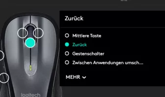

  • Das kommt doch wohl sicherlich durch ein Script, oder?
    Das gibt es auch, ja, durch einen Klick in den Seitenbereich:
    Dafür muss der automatische Bildlauf deaktiviert sein.
