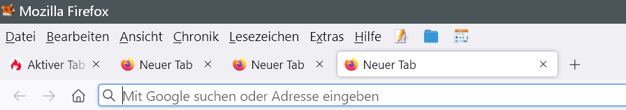

Aktiver Tab breiter, nicht aktive schmaler

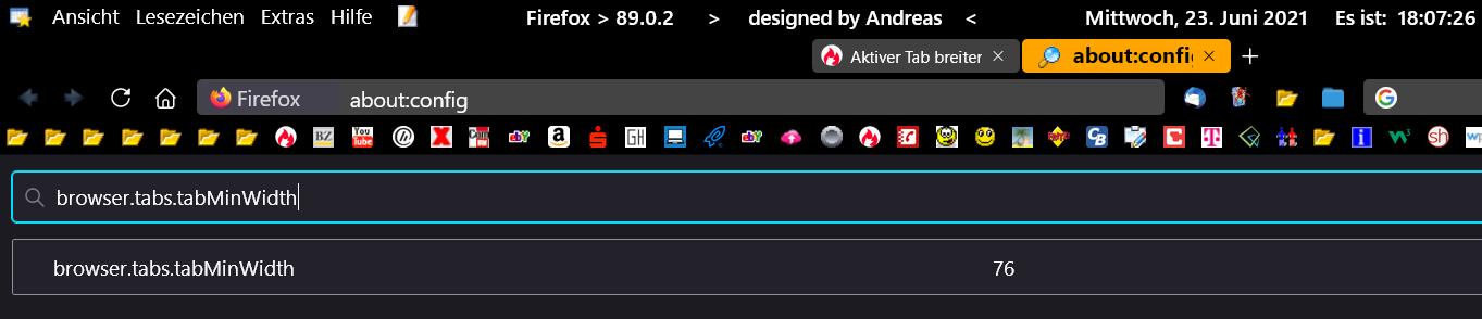

  • Was mir gerade einfällt, ich habe in allem Profilen die → browser.tabs.tabMinWidth Pref auf 128 gestellt, denn der Standardwert ist mir zu klein.
    BrokenHeart hatte das Problem in einem frischen Profil - dort wird sicherlich der Standardwert verwendet.

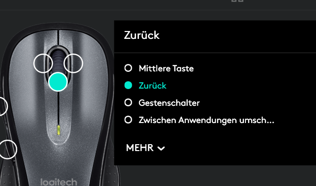

    Aber, was mich sowieso auch gestört hatte - ich kann keine inaktiven Tabs schließen. Ich muss den Tab erst anklicken, dann erscheint das Kreuz zum Schließen.

  • Ein beherzter Mittelmaus-Klick auf den entsprechenden Tab und gut ist.
    Stimmt, wusste ich noch nicht.

  • Jetzt wirds verrückt :/ das ist der gesamte CSS-Code für Tabs und damit sind jetzt die inaktiven Tabs breiter :D (im aktuellen Nightly gesehen)
    Kann es möglich sein, dass Änderungen an der Größe der Lesezeichen-Symbolleiste hier noch mit schuldig sind?
    /* Größe Lesezeichen-Symbolleiste */
    #PersonalToolbar .toolbarbutton-text {
        font-size: 10px !important;
