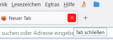

    ich benutze folgenden Code um ein rotes "x" rechts im aktiven Tab zum Schließen zu verwenden:
    Neuerdings zeigt "Hover" folgendes Verhalten:
    Es soll aber so aussehen:
    Also das"x" in rot, nicht verkleinert und ohne den helleren "Schatten" um das kleine "x".
    In dem Zusammenhang würde mich noch interessieren, ob man die Beschriftung des Tabs so einstellen kann, dass sie nicht so unter den Schließen-Butten kriecht, wie hier bei nicht-Hover:
    Bitte um Hilfestellung bei der Anpassung.
    Dank und Gruß

  • ohne den helleren "Schatten" um das kleine "x".
    Evtl. kannst du damit ja etwas anfangen, und für dich dann genauer anpassen.
  • @2002Andreas
    Danke, das für den aktiven Tab passt sehr gut.
    Für die inaktiven Tabs würde ich bei Hover gerne eine separate Lösung verwenden.
    Also das "x" bei Hover in einer anderen Farbe.
    Sieht jetzt so aus:
    Der helle Tab ist der aktive. Links ist inaktiv bei Hover. Dort hätte ich gern das "x" in einer anderen Farbe, damit der inaktive Tab auch bei Hover als inaktiv erkennbar bleibt.

  • Gewisse Änderungen passieren da nur im aktiven Tab.
    Welche genau meinst du denn?
    Mein Beitrag bezog sich ja nur auf das X zum Schließen vom Tab.
    Das wird auch im aktiven + inaktiven Tab übernommen. Ich habe aber die Entfernung zum rechten Tab-Rand noch vergrößert und links den Abstand zum Seitentitel der dann so leicht verschwindet, vergrößert. Dies wird im inaktiven Tab nicht übernommen.
    Mein Code:
  • @grisu2099
    Danke, #4 tut was es soll.
    Jetzt würde mich noch interessieren, ob als Tüpfelchen auf dem "i" der Text so "ausfadebar" ist wie im Original, nur eben jetzt an der mit #4 definierten Stelle.

  • @ #8
    Hab auch das gefunden:
     .tab-close-button[fadein]:hover{
        background: #c0c1b7!important;
    Einfach die Farbe weglassen oder eine andere vergeben.
    Danke an alle. Für mich hier erledigt.
