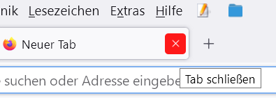

    ich benutze folgenden Code um ein rotes "x" rechts im aktiven Tab zum Schließen zu verwenden:

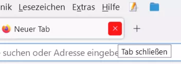

    Neuerdings zeigt "Hover" folgendes Verhalten:
    Es soll aber so aussehen:
    Also das"x" in rot, nicht verkleinert und ohne den helleren "Schatten" um das kleine "x".
    In dem Zusammenhang würde mich noch interessieren, ob man die Beschriftung des Tabs so einstellen kann, dass sie nicht so unter den Schließen-Butten kriecht, wie hier bei nicht-Hover:
    Bitte um Hilfestellung bei der Anpassung.
    Dank und Gruß

    Sieht jetzt so aus:
    Der helle Tab ist der aktive. Links ist inaktiv bei Hover. Dort hätte ich gern das "x" in einer anderen Farbe, damit der inaktive Tab auch bei Hover als inaktiv erkennbar bleibt.
