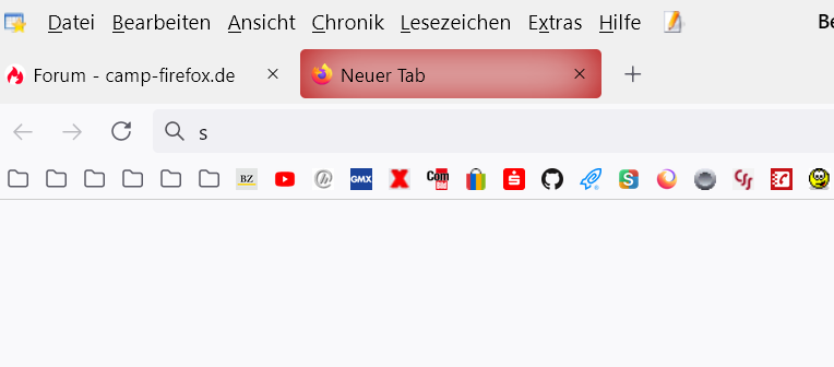

    Mein Code für ff89 ist momentan
    /* aktiven Tab einfärben */
    .tab-background[selected="true"]{
    background-color:transparent!important;
    box-shadow: inset 0px 0px 40px 0px #b60202 !important;}
    /* Tabs einfärben wenn alle Tabs ausgewählt sind*/
    .tab-background[multiselected="true"]{
    nun möchte ich in Privanten Fenstern aber eine andere Farbe haben also statt #b60202 möchte ich dort #610DAB haben.
    Wie kann ich das bewerkstelligen?
  • Wie kann ich das bewerkstelligen?

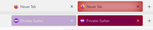

  • Sieht dann leider so aus
    oben zwei normale Tabs
    unten zwei Tabs im privaten Fenster
    Das rot soll im privaten Fenster ganz weg sein.

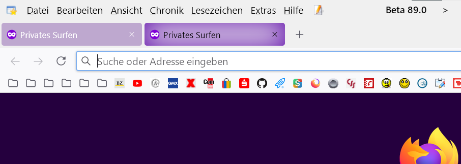

    oh aber durch deinen Code kam ich trozdem auf die richtige Spur
    /* aktiven Tab einfärben im privaten Modus */
    #main-window[privatebrowsingmode=temporary] .tab-background[selected] {
    box-shadow: inset 0px 0px 40px 0px #610DAB !important;}
    /* Tabs einfärben im privaten Modus wenn alle Tabs ausgewählt sind */
    #main-window[privatebrowsingmode=temporary] .tab-background[multiselected] {
    Das ist was ich wollte. Danke schonmal. Später gehts hier noch weiter mit Fragen :D

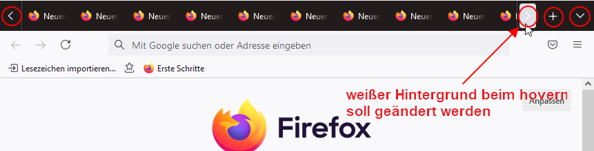

    Nun hätte ich gerne auch diesen weißen Hintergrund weg beim Hovern von Neuer Tab/Alle Tabs auflisten/Pfeil nach rechts/Pfeil nach links. Also am liebsten so wie es ganz rechts aussieht bei Minimieren/Maximieren/Schließen Button.
    Ich komme leider nicht weiter. Ideen wie ich das bewerkstelligen kann?

    Meinst du das so?
  • Ist leider immer noch weiß bei Hover
    Das ist auch ein anderer Button als in deinem Screenshot oben ;)
    Teste bitte wieder:
  • Irgendwie isses das noch nicht was ich möchte.
    Bei und > ist weiterhin ein weißer Hintergrund beim hovern
    Außerdem hätte ich gerne die Symbole weiß (momentan sind < und > und + und v noch dunkel
    Also eigentlich genau so als würde ich das dunkle Theme von Firefox nutzen.
    dies ist die Darstellung vom dunklen Theme, was ich allerdings nicht nutzen möchte, sondern weiterhin das standard Theme aber halt das Aussehen vom dunklen Theme in der Tab-Leiste

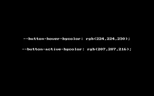

  • irgendwie muss es etwas zu tun haben mit:
    --button-hover-bgcolor: rgb(224,224,230);
    --button-active-bgcolor: rgb(207,207,216);
    Denn wenn ich diese beiden Einträge in den Browserwerkzeugen deaktiviere, ist es so wie ich es möchte.
    NUR wie bekomme ich das in die userChrome.css? :/
