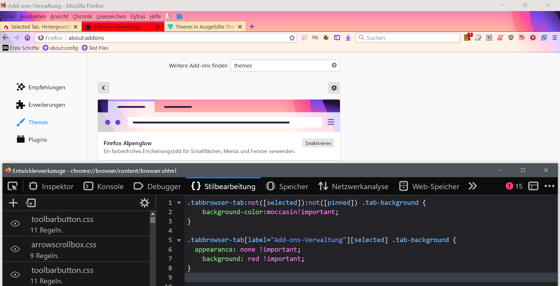

  • diesen farblich anzupassen und die Änderung bei jedem Theme beizubehalten?
    Teste bitte mal:
    .tabbrowser-tab:not([selected]):not([pinned]) .tab-background {
        background-color:moccasin!important;
    .tabbrowser-tab[label="Add-ons-Verwaltung"][selected] .tab-background {
      appearance: none !important;
        background: red !important;

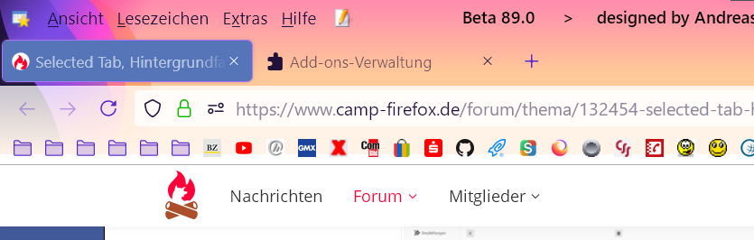

  • Der Code aus #2 funktioniert auch mit anderen Themen.
    Gruß Micha
    Beta und Nightly ebenfalls als portable Versionen zum Testen in VMs.
  • mit anderen Themen.
    Sollte ich das falsch verstanden haben, dann sorry.

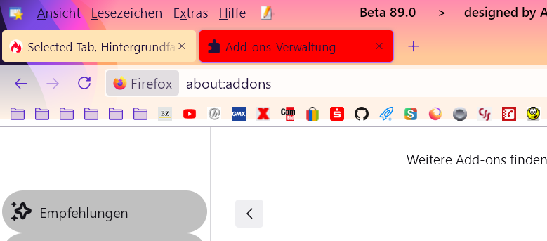

    Mit deinem Code sieht das so aus:
    Der HG der Add-ons-Verwaltung hat die Farbe des ausgewählten Theme.

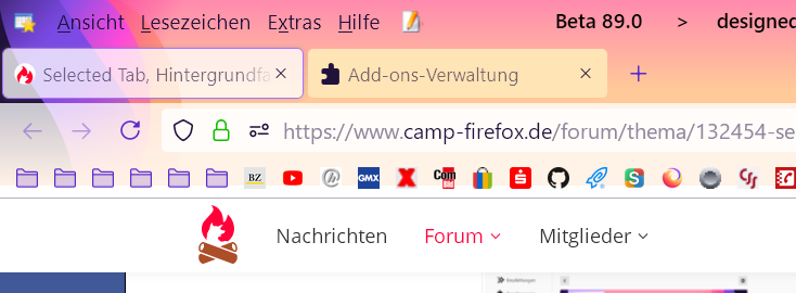

    Bei meinem Code ist der HG bei nicht aktiv moccasin:
    Und bei aktiv rot, unabhängig vom Theme.
