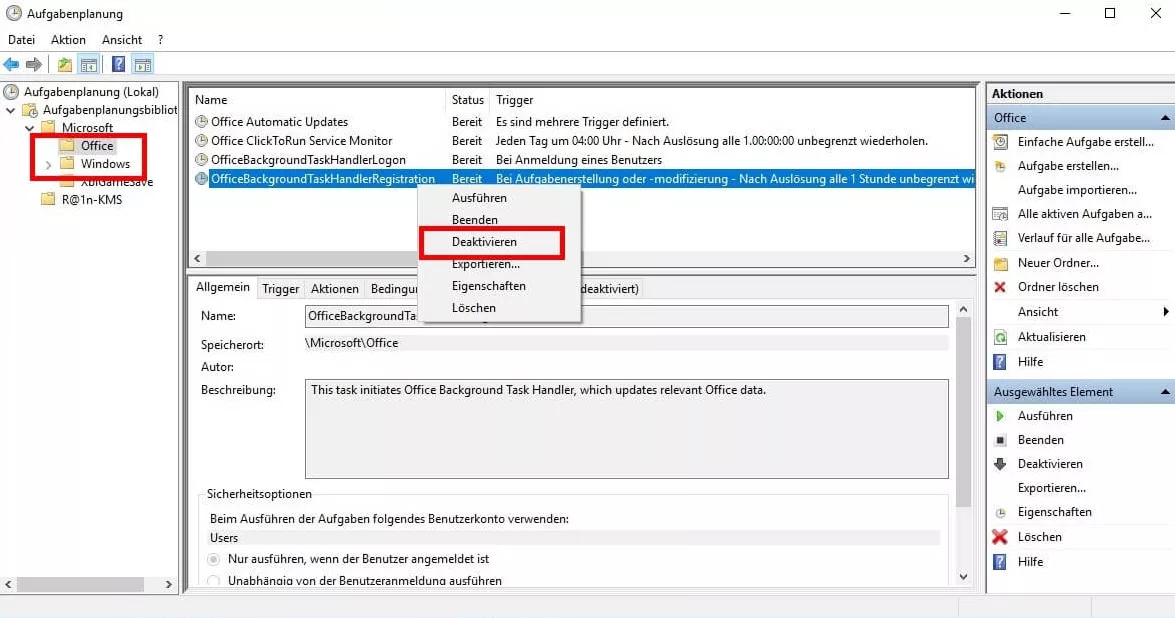

  • Bitte mal testen:
    In Win10 Nach 'Aufgabenplanung' suchen und dort (falls vorhanden) 'OfficeBackgroundTaskHandlerRegistration' deaktivieren...
    Einmal editiert, zuletzt von BrokenHeart ()
  • Hallo :) , ich habe jetzt erst eure Beiträge gelesen. Danke.
    In meiner Aufgabenplanung ist unter Office leider gar nichts vorhanden, also kann ich auch nichts deaktivieren.
