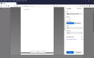

  • ab Firefox 85 wird zusätzlich eine zweite leere Seite ausgedruckt bei dem Beispiel-pdf
    (Sieht man auch wenn man Druckvorschau wählt)

    Das lässt sich auch leicht prüfen: Eine Abschaltung des neuen Druckdialogs über about:config, so dass Firefox, wie bisher, den System-Dialog nutzt, führt zum identischen Ergebnis.
    Wie genau schaltet man den ab?
    Gibt es denn eine Möglichkeit, auf den FF84-Druckdialog zurückzugreifen, ohne auf FF84 downzugraden?
    print.tab_modal.enabled in about:config auf false stellen. Den Schalter wird es in ein paar Monaten nicht mehr geben.
