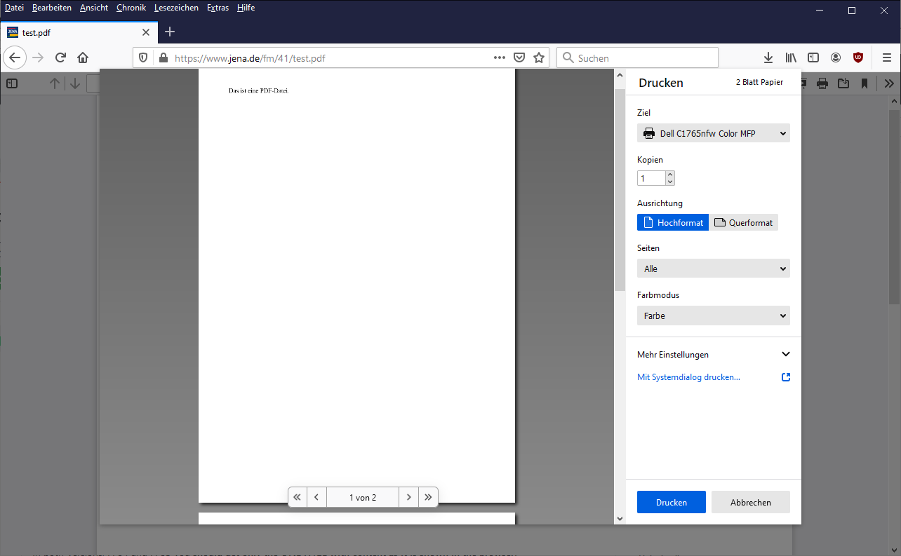

ab Firefox 85 wird zusätzlich eine zweite leere Seite ausgedruckt bei dem Beispiel-pdf
(Sieht man auch wenn man Druckvorschau wählt)

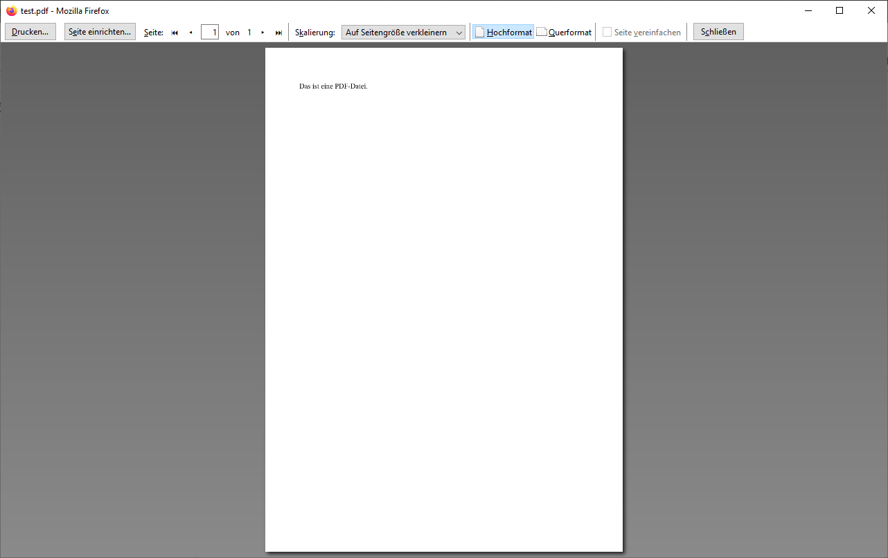

Druckvorschau in Firefox 84

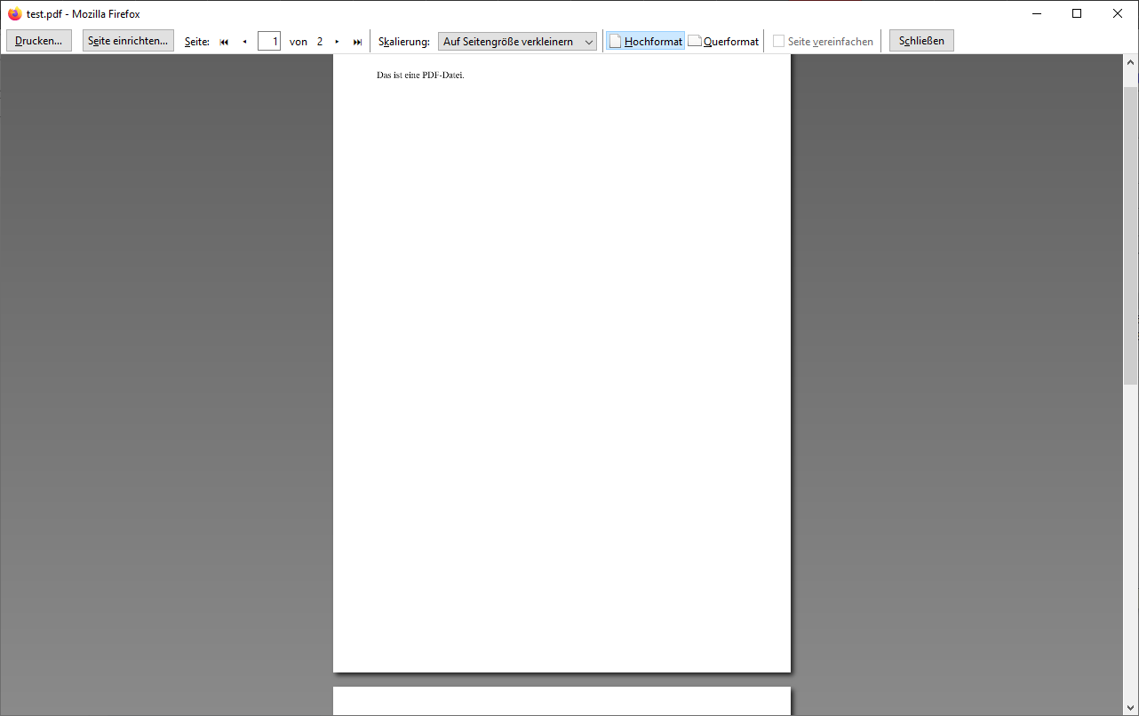

Druckvorschau in Firefox 85
