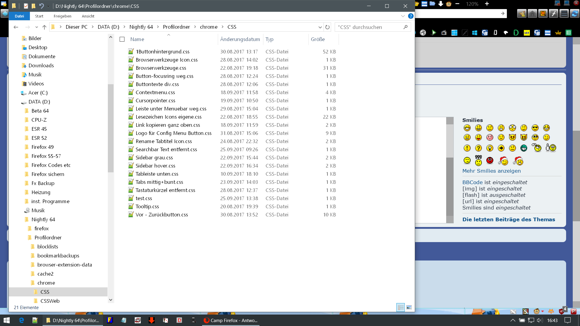

    Da das eine Menge an Codes sind solltest du dir das mal ansehen.
    2002Andreas
    25. September 2017 um 16:43
    Denn wenn du die alle in die userChrome.css einfügst wird das total unübersichtlich, und bei einem Problem findest du den Eintrag dann nicht.
    Am besten du erstellst die Codes so wie Endor sie erstellt hat, also alle einzeln in jeweils einer eigenen Datei.
    Danke, werde mal morgen in aller Ruhe die beiden Links mir anschauen. :)
