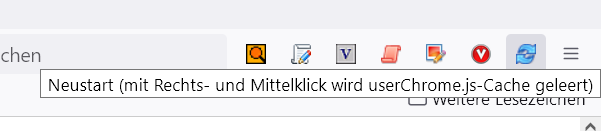

  • Dabei habe ich das Icon für das Hamburger-Menü auch mal ausgetauscht.

    mit dem Originalen Script gibt es die Auswahl:
    Linksklick = Neustart
    Rechtsklick = Neustart + Cache löschen.
    Wird bei Hover angezeigt.
    Und diese Doppelauswahl nur mit dem Button im Hamburger, wäre der Hit.

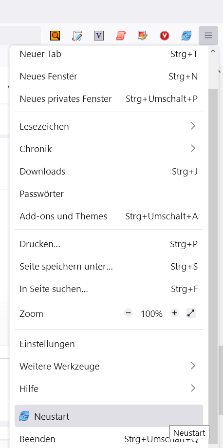

    habe es geschaft ohne zu fragen aber Dank der guten Erklärungen hier im Forum und auf Github den Restart-Button in den Menüs einzubauen. :) Jetzt hätte ich noch eine Frage.. Kann man im Hamburger-Menü die Buttons etwas näher zueinander Rücken, damit der Menü nicht allzulang ist und man nicht scrollen muss?

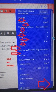

    Dann noch eine 2.te Frage: Kann man vor allen Buttons noch Icons einsetzen und das in allen Menüs, so wie es FuchsFan hier auf der 2.ten Seite im Beitrag
    #36 im Bild hat? :)

  • im Hamburger-Menü die Buttons etwas näher zueinander Rücken
    Für die userChrome.css
    .subviewbutton:not(#appMenu-fxa-status2) {
      padding-top: 0 !important;
      padding-bottom:  0 !important;
    Gedulde dich bitte etwas, dafür gibt es fertige Codes hier im Forum die dir ein user bestimmt geben kann.

    Besten Dank für die Code hat geklappt..
    Besten Danke das Erste hat geklappt und für die Icons in allen Menüs werde ich schon geduld haben und versuchen auch selbst was zu finden im Forum.

  • für die Icons in allen Menüs
    Die stammen fast alle von dem user Endor
    Hier ist seine Sammlung.
    CSS/Firefox 83/Browser at master · Endor8/CSS
    CSS Codes. Contribute to Endor8/CSS development by creating an account on GitHub.
    github.com
    Sollte davon etwas nicht mehr ganz passen, dann melde dich bitte.
    Dafür dann aber besser einen eigenen neuen Thread erstellen, denn Icons haben nichts mit diesem Thread zu tun.
