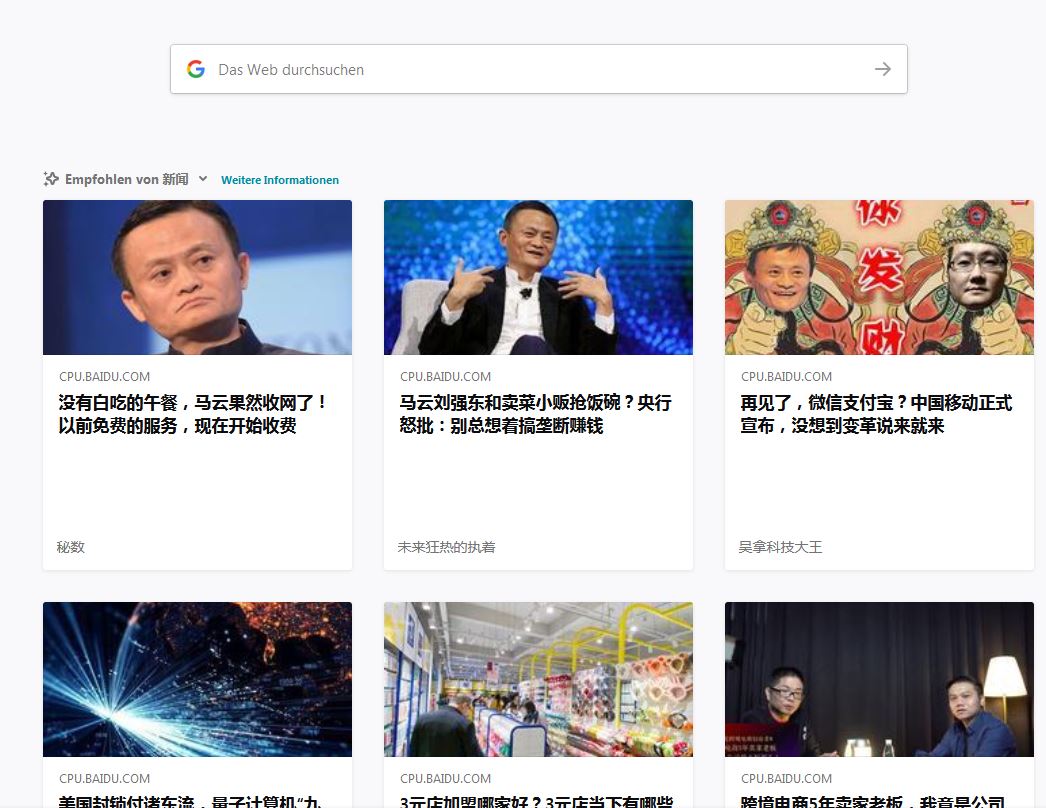

Bei neuem Tab erscheinen chinesische Seitenempfehlungen

  • hi, habe auf anderen PC geschaut (ohne diesen Fehler): Dort ist die Datei user.js gar nicht vorhanden. Ich habe sie also zunächst einmal am betroffenen PC umbenannt. Nach dem Firefox-Neustart keine Änderung. Ich habe dann die Datei auf ein anderes Laufwerk verschoben. Auch diesmal keine Änderung nach dem Firefox-Neustart.
    Übrigens: Der Virenscanner hat nichts gefunden.
    Danke im Voraus.
    ein Umbenennen der Datei alleine bringt nichts, weil die Einstellungen damit immer noch verändert bleiben. Du müsstest nach dem Umbenennen (oder Löschen) der Datei noch über about:config alle entsprechenden Einstellungen suchen und zurücksetzen. Wieso das Umbenennen (oder Löschen) trotzdem wichtig ist, wenn die Einstellungen nicht von dir kommen: Solange die Datei besteht, werden die entsprechenden Einstellungen bei jedem Start von Firefox neu gesetzt, selbst wenn du diese über about:config zurücksetzt.
    Mir sticht jetzt ansonsten nichts weiter ins Auge, abgesehen von einer Erweiterung einer Sicherheits-Software sowie einem VPN, wo man von außen nie genau weiß, was die alles "anrichten".

    zusammenfassend:
    - abgesicherter Modus hat nichts gebracht
    - Bereinigung der config (soweit ich es gekonnt habe) ebenfalls nicht
    Ich habe also über about:support firefox bereinigt. it worked like magic!
    Bin auch deiner Empfehlung gefolgt und habe die Werbeblocker auf 1 reduziert.
    Ich danke dir vielmals für den Support.
  • - Bereinigung der config (soweit ich es gekonnt habe) ebenfalls nicht
    Du musst dabei folgendes tun:
    1. user.js löschen
    2. Einstellung in about:config suchen
    3. Bei der Einstellung ganz rechts auf das Papierkorb-Symbol klicken
    4. Firefox neu starten
    5. Überprüfen, indem du die Bezeichnung der Einstellung noch einmal in das Suchenfeld eingibst. Achtung: Die Einstellungszeile erscheint jetzt wieder unter dem Suchenfeld, aber wenn dann rechts ein Pluszeichen (+) zu sehen ist, ist die Einstellung aus about:config gelöscht! Das + bedeutet, dass about:config dir anbietet, die Einstellung wieder hinzufügen.
