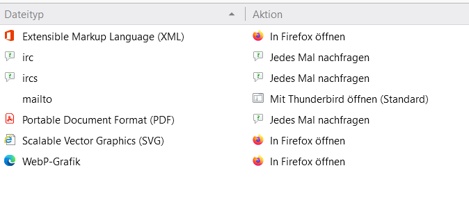

    Im 1. Versuch habe ich die File handlers.json vom neuen in das alte Profil-Verzeichnis kopiert und Firefox neu gestartet. Das Menue für die File-Typen ist jetzt wesentlich kürzer:
    Die Lösung war das aber nicht; der Fehler tritt weiterhin auf. Es liegt also nicht an handler.json.

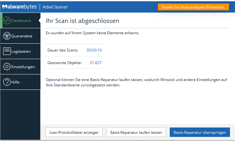

    Beim AdwCleaner-Scan wurde folgendes angezeigt:
    Ist es sinnvoll, die vorgeschlagene "Basis-Reparatur" durchzuführen?

  • Sinnvoll ja. Kannst du mal machen. Allerdings sind mir in den Informationen zur Fehlerbehebung zwei gravierende Dinge aufgefallen. Erstens nutzt du eine Sicherheitssoftware eines Drittanbieters unter Windows 10. Dieses ist kontraproduktiv und stört meist nur unter Windows 10. Du kannst also Comodo ruhig deinstallieren nach Herstellerangaben. Windows Defender ist heutzutage den anderen um nix mehr unterlegen. Zweitens ist in deinem Firefox Profil eine Datei Namens user.js, davon könntest du mal bitte den Inhalt hier posten. Nutze dafür die Code-Funktion des Editors.(</>-Button)
