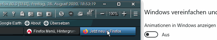

    Also bei mir funktioniert dieser CSS-Code auch mit ausgeschalteten [Animationen in Windows anzeigen]:
    Gruß BrokenHeart
  • Also bei mir funktioniert dieser CSS-Code auch mit ausgeschalteten [Animationen in Windows anzeigen]:
    Weil deine Bilder vermutlich keine Transparenz besitzen, sonst würdest du den springenden Ball dahinter sehen.

  • .DeJaVu :
    Auch mit einem fast neuen Profil, ohne zusätzlichem CSS-Code oder Skripten und nur dem CSS-Code für den Throbber wird es bei mir so dargestellt:
    Die zusätzlichen, wandernden Punkte erscheinen nur, wenn ich die Einstellung für die Animationen in Windows wieder einschalte...
    Dann muss eben wieder das ::before angehängt werden. Ich sehe irgendwie das Problem nicht.
    Gruß BrokenHeart

  • Aber auch mit der Deaktivierung des besagten Eintrags in der erweiterten Systemsteuerung, das gleiche Verhalten:
    Die Throbber-Animation wird fehlerfrei (ohne hüpfenden Punkt) dargestellt, wenn man das ::before weg lässt und die Animationen unter den Windows Einstellungen abschaltet. Einen Unterschied gibt es, wenn der Throbber-Code mit ::before aufgerufen wird, dann kommt nämlich die Sanduhr und keine gemischte Animation mit dem hüpfenden Punkt.
    Warum das nicht genauso bei Fox2Fox funktioniert, versteh ich nicht.
    Edit: Habe gerade festgestellt, dass die globale Einstellung der Windows-Animationen unter "Erleichterter Bedienung", auch den Eintrag "Steuerelemente und Elemente innerhalb von Fenstern animieren" unter den Einstellungen zu den visuellen Effekten steuert. Von daher hat sich also an der Ausgangslage gar nichts verändert...
    Gruß BrokenHeart

  • Du hattest zu dem Zeitpunkt kein Bild veröffentlicht und jenes geschrieben:
    Dein CSS beinhaltet kein ::before, während die sämtliche Beiträge davor genau das auch wiedergeben, während mit Animationen das ::before benötigt wird. Das steht auch so im CSS von Firefox. Woran sich meine Aussage knüpft, ist dieses "auch" in dem Satz/Zitat und das ist faktisch nicht möglich, es sei denn, deine Bilder beinhalten keine Transparenz. Und in der #29 bestätigst du ja noch mal mit Bildern, dass dein CSS bei aktivierten Animationen zwei Throbber zeigt und du sogar betonst, dass du für eine Korrektur wieder :: before einfügen müsstest. Du nimmst das, was dir die benötigte Anzeige präsentiert. Alles andere ist so, wie es mehrfach vorher dargestellt wurde.
    Auch das ist richtig, weil das CSS nur den jeweiligen Status ersetzt, ansonsten nur hinzugefügt wird. Wenn Firefox es unter den beschriebenen Bedingungen nicht anzeigt, dann ist das so, dann hat es dafür keine Verwendung.
    Was Fox2Fox hatte, kann ich nicht sagen, könnte keiner, ohne das vollständige CSS zu sehen, oder warum es bei ihm nicht klappt mit dem CSS von Andreas. Zu dem Zeitpunkt war die Unterscheidung nicht deutlich genug.
